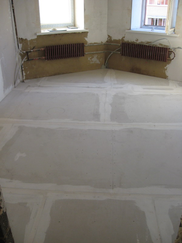

Доброго времени суток.У меня следующая проблема... Решил я как то раз в квартире своей сделать стяжку, новый панельный дом п44т. Выбор свой остановил на Кнауф-суперпол + керамзит. Так называемая сухая стяжка. Слепа веря в свои силы, закупил материал и приступил . Решив что пол у меня ровный (определял на глаз). Просто добавил 3см керамзита , разровнял и положил плиты суперпол. Таким образом сделал всю квартиру... что получилось в результате объяснять не надо. Получилась полная жесть ... особенно ,когда я вчера проверил пол лазерным уровнем... Где то бугорки... где то впадины. Перерыв весь интернет с вопросом что делать дальше ...так и не нашел...Одна надежда на вас форумчане.. помогите...как выровнить пол теперь своими силами ?

Пилите по швам вернего слоя. Снимайте, ровняйте, покупайте ГВЛ еще на один слой (т.е. половину от имеющегося) и склеивайте двухслойные листы с однослойными. Если опять будет криво, то вы догадываетесь что делать, так ведь?. ;)
Режьте по швам ,как сказали, сгребайте в мешки ваше безобразие и делайте по маякам вот примерная последовательность post-33280-1294429697_thumb.jpg маяк (профиль ПН на обрезках ГКЛа зафиксированно ротбанд с алебастром) post-33280-1294429715_thumb.jpg засфпка и разравнивание post-33280-1294429751_thumb.jpg ровное основание (засыпка) post-33280-1294429768_thumb.jpg перемещение по кускам ГКЛа post-33280-1294429778_thumb.jpg почти готовый пол :)можно постелить ваши куски ,тяжеловато будет т.к тяжёлые будут ,ну да ничего :) а сверху так-же на ПВА и саморезы новые листы и будет вам счастье ЗЫ да... в 3 слоя потом хоть плитку клади :)
