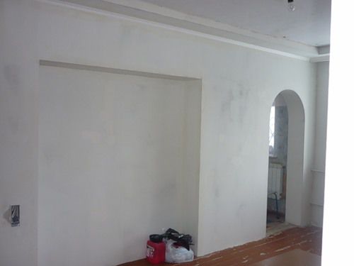

Перепад высоты пола в комнате на 1-2,5 см: нужен совет

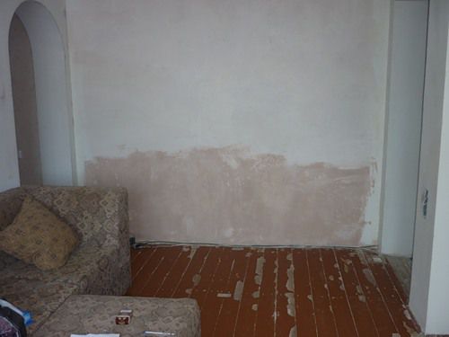

Мне до сих пор не понятно (вы не озвучили), полы то вы думаете оставлять эти или менять покрытие собираетесь.
Здравствуйте, перенёс дверной проем, но имею подобную проблему уклон отдельного участка.
Я бы перебрал этот участок
Я бы тоже и оставил бы эти полы как черновые, если как заявлено не прогибаются и не скрипят.
При грамотном подходе, комната может даже и выиграет в дизайне.

менять покрытие собираюсь фанера+ламинат
Я так понимаю, что это проходная комната?Её назначение какое? Это гостиная? Какие размеры? Окно напротив прохода?Если перестилать пол будете, то на хрена вам ступенька нужна. Доски снимете, лаги в уровень поставите и ровно всё сделаете. Ступенька, это выход из сложившейся ситуации. А так зачем?

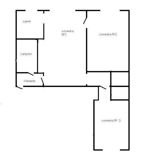

Комната проходная гостиная 6х3. Окно напротив стены. Пол перестилатся небудет поверх фанера+ламинат видимо я неправильно понял вас(менять покрытие собираетесь)
