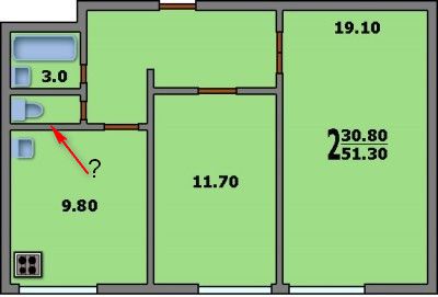

Здравствуйте, подскажите, пожалуйста, возможен ли снос стены из ацэида между кухней и санузлом, и возведение новой из пеноблоков без демонтажа всей сантехкабины? Не обвалится ли, в санузле потолок? ext_890c891653222280eb65cb952db2a9fc.jpg
Я сносил эту стену в квартире с подобной планировкой. Потолок не упал :) Но это, наверно, из разряда "вредных" советов :xrias:

А новую возводили из чего? Потолок не повредили?

Из пазогребневых делал. Потолок висит спокойно на 3-х стенах. Не забудьте сначала выбить сверху кирпичи, которые лежат между потолком санузла и плитой перекрытия :) Да, потолок надо отпилить по стене со стороны туалета.

А дверной проем в санузел пришлось менять?Кстати видел на одном сайте, что нужно привязывать возводимую перегородку к ж/б стене арматурой Изменено пользователем ezval

Да, в междурядье сверлить в стене отверстия и забивать штыри, или использовать подходящий направляющий профиль.Я там совмещенный санузел делал, так что делал один проем из двух:)

На другом форуме советовали перед демонтажем стенки закрепить потолок, так как возможно его провисание. К чему его крепить? В данный момент имеются вот такие крепления на средней стенке. https://homemasters.ru/up...b8755712.jpg
Так вроде сантехкабина отдельным кубиком стоит. К потолку просто декоративно примыкает свисающая с каркаса верхняя часть листов обшивки. На фото Кимма вроде видно, что от каркаса кабины до потолка около 10 см. Так что потолок ничем укреплять не надо, он и так ничем не подперт (по крайней мере в такой ситуации.)
Да ни к чему его крепить не надо. Потом вывесите на возводимой стене. И обратите внимание на электрику - на этой стене может быть сборка.
Да это отдельный модуль, ставится во время монтажа здания до следующего перекрытия. Его потолок завязан по периметру со стенками и уголком. На фото К!мма угловой профиль частично вырезан.
В моем случае кабина немного другой конструкции, нет металлических уголков, вернее углового профиля. Потолок подперт стенками. Примерно вот так все это выглядит. https://homemasters.ru/up...088356e0.jpg

Так у вас гипсолитовые стены
Я примерное фото скинул, может быть стены и ацэидные :). Очень похожа планировка, да и плитка на полу такая же :). Если глянуть под эту синюю как на фотке. Изменено пользователем ezval
