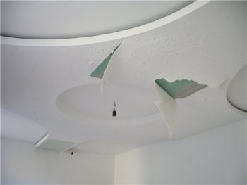

2. После тонкослойного шпаклевания на нижнем ярусе было толстослойное, т.к. из-за арочных уголков получился большой перепад высот. После высыхания толстого слоя шпаклевки обнаружил, что шпаклевка в одном месте на площади 0,6-0,7 кв.м отвалилась единым пластом от ГКЛ. Это произошло в том месте, где лег наиболее толстый слой шпаклевки - до 7 мм. Суммарный слой шпаклевки в этом месте мог доходить до 8-9 мм, т.к. уже лежал высохший слой 1-2 мм. Отвалившийся пласт еще не отделили, поэтому не видно, что именно отвалилось. Надеюсь, стеклохолст отклеился от ГКЛ (вскрытие покажет).

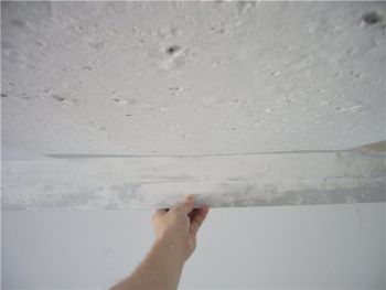

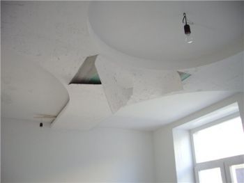

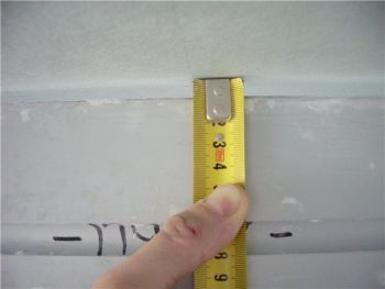

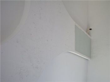

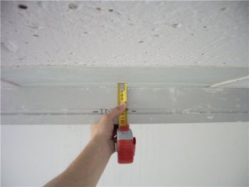

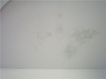

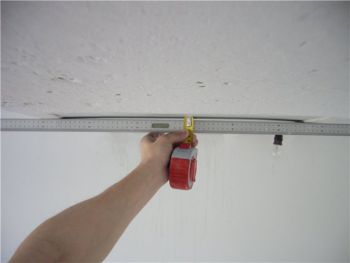

Благодарю всех за отклики! История получила продолжение. Вчера один из мастеров (напарника не было) срезал отвалившийся участок. Благо, стеклохолст (стеклообои) отвалился от ГКЛ без повреждений ГКЛ. Срезал аккуратно, не повредив картона. Затем вклеил туда новый кусок стеклохолста. Этот участок сохнет со вчерашнего дня - больше там ничего не делалось. До исправления было отвалившийся пласт выглядел так: post-1-0-61220000-1423849731_thumb.jpg (по бокам держится на арочных уголках) Сейчас выглядит так: post-1-0-96100900-1423849731_thumb.jpg (размеры вырезанного участка - 1040х530 мм) Перепад высоты от уровня уголков до ГКЛ (точнее стеклохолста) составляет 7 мм на ширину нижнего яруса 610 мм (расстоянии между уголками): post-1-0-59015300-1423849729_thumb.jpg post-1-0-28125400-1423849730_thumb.jpg post-1-0-94200800-1423849729_thumb.jpg Невырезанные участки холста и шпаклевка по границе ведут себя хорошо - ничего не от отходит от ГКЛ. Но самое неприятное произошло позже. Вчера же мастер зашпаклевал толстым слоем оставшиеся участки нижнего яруса (не трогая переклееный участок с предыдущих фоток). Вечером я обнаружил следующее: post-1-0-92521300-1423849730_thumb.jpgpost-1-0-58995600-1423849730_thumb.jpg Сдается мне, что шпаклевка была слишком жидкая - очень много пузырей. Помимо этого выкладываю наиболее проблемный участок верхнего яруса, где шпаклевка наносилась тонким слоем: post-1-0-26052300-1423849731_thumb.jpg Карандашом обведены отклеившиеся участки, обнаруженные на протяжении нескольких дней и частично исправленные (крест слева показывает линии разреза и подклевания - там теперь не отваливается). Напрягает, что после подклеивания одних участков обнаруживаю проблемы по соседству. Что делать с этим посоветуете? Похоже, "ямочный" ремонт (локальное исправление) нецелесообразен в сложившейся ситуации, и нужно всю малярку переделывать (ну, может, оставить фуген с бумажной лентой на швах, если там не видно будет проблем). В этом случае не очень понимаю, как уголки отделять. Держатся они очень крепко. Важно ведь картон ГКЛ не повредить. Или все же попробовать "ямочный" ремонт? Если даже ничего бухтеть не будет в итоге, то что будет весной/летом, когда отопление отключат, и влажность вырастет? Терзают смутные сомнения...

Ох ты ж мне....Почему поверхность шпаклевки у них такая убогая, в пузырях и комках? Такое ощущение, что налили слишком много воды и плохо размешали.Зачем такая большая толщина? Даже с учетом арочных уголков больше 2-3 мм быть не должною А 7 мм для шпаклевки - ИМХО вообще ахутнг.Я считаю, что надо снимать все до гипсокартона и шпаклевать заново. Сами мастера, сдается мне, через неделю локальных переделок (латания ям), сами придут к тому же выводу.
Да, пузырящаяся шпаклевка на нижнем ярусе меня тоже сильно напрягла. Но ничего подобного не было на верхнем ярусе (тонкий слой), а также на стенах ранее, где также ЛР-ка клалась.
При демонтаже уголков выяснилось, что перепад на ГКЛ действительно приличный местами - 3-4 мм на ширину нижнего яруса 610 мм. Товарищ, который крепил листы здесь, признался, что притянул середину сильно. Еще 3-4 мм перепада добавилось из-за уголков. В любом случае, думаю, нефиг было такой толстый слой шпаклевки в один проход класть. Конечно, возникает вопрос, насколько каркас нормальный. Ничего не болтается нигде. Глобальных неровностей и перекосов не видно. Изменено пользователем gpav
я не специалист, но что-то бредовое в этой фразе есть... как можно лист гкл к правильнособранному каркасу притянуть где сильнее, где слабее?
