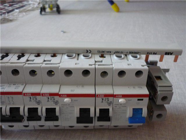

Всё, нашел (бампер чуть не отвалился правда от таких поисков :rolleyes:) я шины нулевые и изоляторы, клеммники серый и синий на всяк. случай прикупил на 35мм (5 концов влезет), гребенок АВВ еще. Короче, есть, чем порезвиться.Ребят, а для общего развития, подскажите, пожалуйста, по гребенкам АВВ. Есть вот объемные, типа брусков, а есть с плоской изоляцией, как я купил. В чем их отличие?
Мы же тебе писали уже... Есть гребёнки под зажимы, есть под винты, есть однофазные, есть трёхфазные, плюс разного сечения...

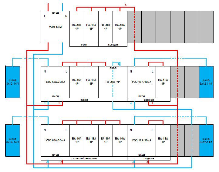

Ребят, гляньте бегло, если кто он-лайн, я перечертил, т.к. ноль на УЗМ и на УЗО справа (судя по бумажке-инструкции), соответственно по предыдущим схемам полноценно гребешки не получилось бы использовать. Второпях может чего намудил со схемой. Сам не вижу косяков. https://homemasters.ru/up...59e4603d.jpg
вот за каким хреном тебе клемник на 35мм2 ????? выкинь его нафиг, шлейфуй узо друг за другом - желательно начать с мощных, по 2 провода на клему
выкинь...в сервант поставлю.я че-то по скупости образования не догоню, узошке пофик, где ноль, а где фаза будет??
открывай рисовалку и на кнопочку зеркальный поворот нажми - и отдыхай :D

Вот нарисовал схему, схема работает только для УЗО фирмы ABB, у которого нет конкретного расположения нуля и фазы, а так же котнретного подключения сверху или снизу...
Соединение НУЛЕВОГО проводника, вторым вариантом можно делать, по типу фазного, то есть шлейфом от одного к другому и так далее. как Dimp сказал, начинай с более мощных...
Так же и соединение, ФАЗНОГО проводника, вторым вариантом можно делать, через общую клеммную колодку...
В общем на схеме два варианта подключения, один изображён на фазе другой на нуле, можно выбрать любой вид подключения...
После УЗО, НОЛЬ не сажай на вводную нулевую шинку и не соединяй вместе все отходящие нули всех УЗО. у каждого УЗО своя группа нулей. иначе будет выбивать все УЗОхи)
Синий-ноль
Чёрный-шлейф, это фаза
Коричневый-гребёнка, можно заменить на шлейф, тоже фаза
Синие точки это оходящие (группы) нули
Заземление сажай на общюю клеммную колодку, для всех групп заземление общее...

здесь читал, что надо сверху подавать фазу на автоматы, т.е. на неподвижный контакт. и судя по схемке на автоматах АВВ, верхний - как раз неподвижный. на твоей схеме гребенка снизу. получается, что надо на узо снизу заводить, а на автоматы уже потом сверху. прально мыслю,нет?
я вот вчера начал рисовать. думаю, совет dimp'a и твой, K!mm, удалось запечатлеть, хотя я тоже уже сплю нафик, может и намудрил.

Дай мне я тоже почитаю... Есть схема подключения и не ****, а вообще автомату пофигу....
Яж говорил, гребёнка гребёнке рознь, Ты какую собрался ставить?! Если "ласточку" B) то на большинстве автоматов её вообще фиг поставишь сверху, там тупо нет посадочных мест...
Если на УЗО на одном вернтикальном выводе написано 1/2 и 2/1, то ему пофиг откуда будет заведено, сверху или снизу...
Твоему автомату по барабану)Схема с ошибкой, на двухполюсном автомате перемудрил с нулём. Нужно либо с УЗО либо с шинки брать, группа не имееет должной защиты...Впринципе не плохо, просто разберись какую гребёнку будешь применять и есть ли возможость ставить её сверху, на твои автоматы, если ты вообще будешь ставить гребёнку...
Схему поправил, ноль взят с выходной нулевой шинки.  Гребенку какую...Я не понимаю, ласточка это или еще какая важная птица  :rolleyes: , но выглядит вот так: ext_a8df5ef4dcd799e5b722c8e9728de97c.jpg на ней написано: АВВ PS 1/12 230-400 V - 10mm2 - 63A (40C). Я пробовал ее и сверху к автоматам прицепить и снизу, вроде ей пофик, ложится, просто сверху если, то надпись вверх ногами получается. вот как она снизу сидит на группе:  а вот сверху: ext_5f114b9ab39b1bfa2ce42c19cf594667.jpg
