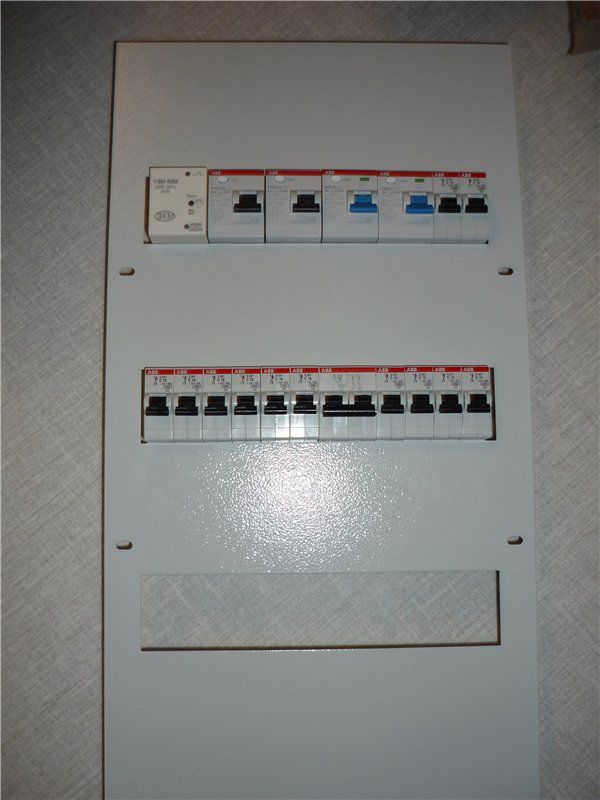

Вот кстати мой щиток, исполнение хварает... Так если для образца, снизу шинки: нулевая и землянвя... post-26892-1300907991_thumb.jpg Вот ещё моё... Уже с квартиры, мож что полезного найдёшь...https://homemasters.ru/ph...hp?album=474
Аккуратно. Что за кабель, чем разводку делал?
Можно было и лучше, но не до этого было, напарник тормозил...
Кабель PPJ, как по русски я не знаю)))
Ввод и обвязка рядов 6 квадрат...
