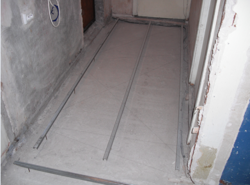

Прочитал способ изготовления стяжки от SANO и решил испытать. Пришёл на объект, промерил пол высота перепада оказалась около 5 см, а саморезов длинных под рукой не оказалось, да и не понравилось сразу что профиль на саморезах болтается, на ходу родился альтернативный способ. Гидроуровнем отбил риску будущей высоты стяжки (как и в случае с потолком), между противоположными стенами натянул нитку в месте предполагаемого маяка, просверлил отверстия под ниткой через 50-60 см, сделал деревянные пробки , забил их точно на уровне нитки, далее профиль рогами вниз. Плюсы в том что не надо саморезов и дюбелей и потом делать гидроизоляцию в этих местах, профиль сидит на пробках очень хорошо, на выставление 1 маяка (3м) уходит минут 10 .
Прошу прощения, дочитал эту мега тему по стяжкам уже, но так и не нашел визуального подкрепления....
Кто нибудь покажите или поясните что за пробки и что куда забивал человек...
И когда профиль рогами вниз, чем его прихватить можно к поверхности?
Ну наверное не маятники, а маяки для стяжки, но не суть важно :)
Про пробки - это был экстренный выход их положения. Не надо так делать, если есть возможность сделай нормально.
Дерево внутри будущей стяжки, хоть и в малых дозах, но нафига оно?
Выставлять эти пробки по уровню - я не понял, как это далалось, подозреваю, что просто аккуратно забивая их молотком. При этом если промахнулся и вбил ее глубже, чем надо - то уже не достанешь, а если и достанешь - то к такой пробке у меня доверия нет, ибо если она легко вытаскивается, то легко и проваливается, а значит и под нажимом правила провалится.
Так что пожалуй сагитирую за традиционные шурупы.
Крепить профиль никак не надо, просто кладете его на шляпки горами вниз. Первоначально он может и будет болтаться и качаться, но когда будет выложена смесь, которая по краям подожмет профиль, он перестанет болтаться.

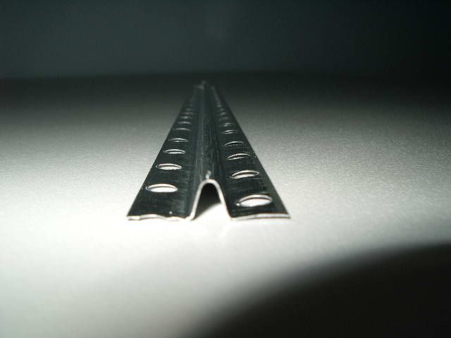

- для маяков я так понял лучше использовать ПН профиль направляющий (27х28 50х40 100х40) какой же мне взять? Думал 50х40, но не знаю что значит первое значение, высоту "рогов"? Если да, то тогда выходит что мне нужно их выставить так, что б уровень горизонта заканчивался на высоте на которой заканчивается стяжка, а можно для одинаковой высоты что то подкладывать под этот профиль?

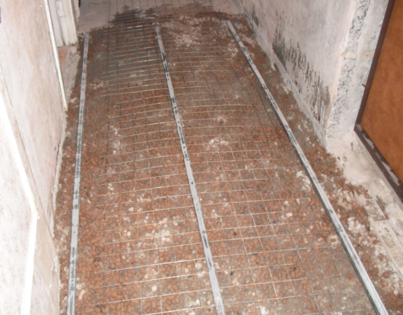

предполагаю... надо засыпать керамзита где-то на4 см, потом как то умудрится закрепить профиль на высоту (нужную мне под укладку) а это ~ 8 - 9 см как это сделать :(
Сверлите отверстия в старом полу(перекрытии) ,вставляете пластиковые пробки,завинчиваете заморезы нужной длины по уровню натянутой веревки ,выставленной по горизонту будушей стяжки,затем засыпаете керомзит ,ставите по мере заливки профиля на шляпки шурупов ,потом правите высоту смеси итд...

пункт 4 не такойа пн на саморезы как на фотке выше и придавить их по бокам раствором сразу же во время закидывания пола раствором п5 при закидывание тромбуйте раствор, это легко делать ногами в сапогах на следующий день вытащить эти пн и заделать от них штробы, почистить стяжку а если получится то можно и в этот же день достать маяки пн, закидать раствором штробы и затереть поверхность стяжки, а чтоб не проваливаться то подкладывать под ноги куски фанеры но это если стяжка достаточно схватится
пункт 4 не такой а пн на саморезы как на фотке выше и придавить их по бокам раствором сразу же во время закидывания пола раствором п5 при закидывание тромбуйте раствор, это легко делать ногами в сапогах
Думал что для стяжки подойдет только такие ... 25.jpg Достаточна ли ровная поверхность образуется при использовании ПН для укладки ламината прямо на стяжку??? И еще каком количеством воды надо развести пескобетон м300? На видео в Ютюбе он сам почти растекается (Не путать с самовыравнивающимися стяжками), А Вы советуете утрамбовать как виноград в фильме "Укрощение строптивого" :D
