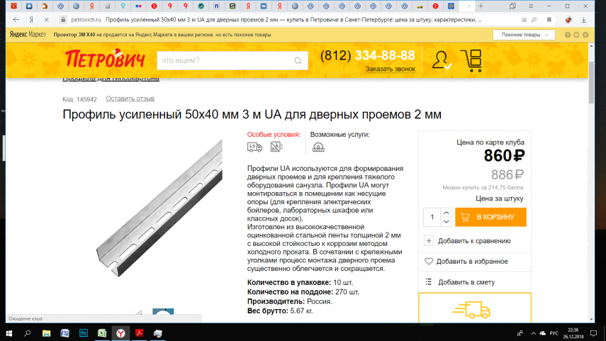

Мысли в слух. По хорошему канечно профиля 100 надо брать (и то не факт), но как обычно дело в цене и позволительности толщины. Есть ещё специальный стоечный профиль для двери, с толщиной стенки 2 мм, но он кажется тоже 100 мм и цена. Да даже просто брус 50х50 (75х50) закреплённые уголками к полу и стене кажется мне жёстче, да только где его найти сухой, ровный и и длиной 2500-2700 мм.
У тебя ширина коридора 1300. Поставь на высоте 2100 от пола профиль от стены до стены, в него от стены до стены брус 40*50, щель 10мм между брусом и профилем запень, сверху второй профиль если хочется можно надеть, можно и не одевать. Второй вариант, использовать усилительный профиль точно также горизонтально.
Дмитрий 78, я знаю про него чисто информативно. Решил не эксперементировать с тем, что не держал в руках )) Каркасы все собраны уже. На будущее может попробую.
