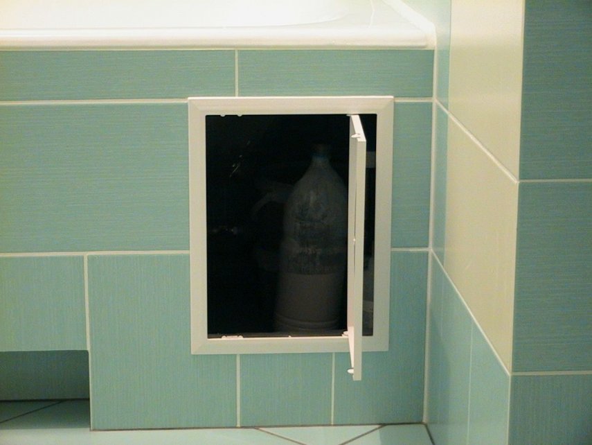

Для того чтобы прочистить или поменять сифон под ванной и оставляют в заложенной боковине проём который и закрывается лючком специальным.Маленькие лючки -НЕ БРАТЬ (неудобно менять или что либо чистить через него).Лучше прямоугольного размера люк приобрести ,чем квадратного размера .Он вобще подбирается под размер плитки (ну есть разные размеры). А ванну на кирпичи ставьте смело. Главное тут подпереть 2 угла что возле стенки будут ,а также с другой стороны (ну там закладываете всю боковину ,естественно с нишей для ног и проёмом под лючок)и соответственно под низом выложить (в районе ножек ) 2 перемычки как бы вогнутых (для посадки на них вашей ванны).Как то так вобщем.

Вот что получилось у меня
Спасибо большое! Очень у Вас классно сделано! А вместо ножек кирпичи как заложить? Здесь просто не видно. Как их скрепить с полом, ванной? Фоток процесса изнутри нет?
Спасибо!Ванна с трех сторон опирается на направляющие, но это больше для заделки швов между ванной и стенами. Хотел прикрутить правило, но рука не поднялась на такой инструмент. Ножками выставляем ванну.На пол немного раствора под кирпич.Между ванной и последним кирпичом забиваем кусочки кирпича с раствором, либо просто раствор (пальцами).Сутки выдерживаем и снимаем ножки.На всякий случай ванну заполнял водой.
