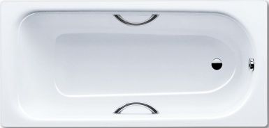

Добрый день уважаемые мастера и не только! Задумал купить ванну, KALDEWEI (Германия) - 150*70 см, Стальная эмаль 3,5 мм. С металлическими ручками.
Так вот у меня вопрос - когда я ее установлю под стену, обложу с трех сторон кафелем и сделаю бордюрчик по периметру не будет ли так что со временем ручки расшатываются и придется разбирать половину ванной? Или в таких ванных это предусмотрено как то? И как вообще мой выбор ванной, хорошая альтернатива чугуну? Спасибо знающим за ответы...
На предыдущей квартире ставил ванну Roca Princess стальную шириной 85 см. При этом этом наличие ручек - было одним из критериев выбора. Ничего со временем не расшатывается. А саму стальную ванну я снизу закатал автомобильной виброй от 3М. Ванна получилась и глухая и теплая.
Спасибо, а про автомобильную вибру расскажите по подробнее... Планирую и ножки покупать под ванну, но мне в магазине советуют на кирпич поставить... Может на то и на другое?
А... и еще - а ножки для ванной то лучше брать сразу или как я выше спросил - на кирпич?
ставил на ножки, которые шли в комплекте с ванной, хотя у Роки они и не особо то надежные.Вибра автомобильная - это такой эээ... "мат" битумный, который с одной стороны самоклеящийся, а с другой стороны покрыт фольгой. продается в магазинах, торгующих автозвуковыми примочками. Клеется оно с применением фена, феном греем и раскатываем валиком (применим пластиковый валик для стыков обоев). Можно греть эти маты и на жарком летнем солнышке.
Чтобы быть уверенным что ручки у ванны не открутятся -надо посмотреть как они прикручены и на что.Может туда можно будет пару шайб гровера добавить для надёжности. А ванну на кирпичи ставьте-тем более если обкладывать будете ,её и поднять тогда можно будет слегка сантиметров на 10 или около того -для слива воды хорошо(для установки сифона под ванну).
Моя тоже с ручками. Мне даже в голову не пришло что может что то открутиться...post-50200-1308657782_thumb.jpg
Да мазануть резьбу эпоксидкой и будет навечно.Никто же не собирается периодически эти ручки откручивать? :)
Gluka - вау... красивенько...
Evgenik - да может ничего и не случится... то я просто как параноик, пытаюсь предусмотреть все варианты... :)
Ничего с ними не должно случиться. У нас тоже Кальдевай, классные ручки, ножки потребовали небольшого усовершенствования :)
