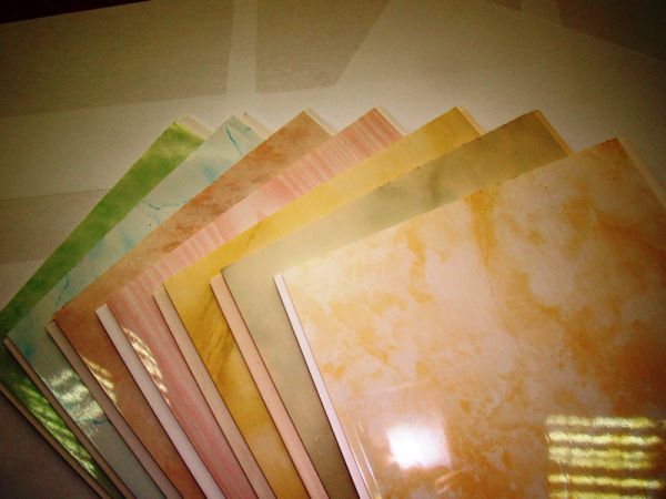

Честно говоря не знаю что именно имели в виду Ваши рабочие. Я про такую говорил - post-15106-1311506089_thumb.jpg Оно может конечно и дороже чем краской покрасить, но краску потом удалять нужно будет, а это не всегда легко получается. Решать конечно Вам :)

обновлю темку вопросом:1. Начал укладывать панели - потолок в ванной выложил - проблем не было (панели получились короткие). Перешел к стенам - проблема. Панели не хотят стыковаться! давлю практически со всей силой - результата нет! Пытался подстукивать - то же не очень получается. Пытался смазать стыки смазкой (может это и глупо , но это от отчаяния) - тоже не помогло! В результате я соединил две панели между собой , НО со щелью + приложив дикое усилие! ЧТО я делаю не так?????? :blink: :blink: :blink: Панели самые обычные! Может что то подпилить нужно??? Я в панике :xrias: - на ровном месте встал!
Обычные ПВХ панели, 8мм. по 140р за шт  вот как здесь
Да попадаются поведенные и те и другие. Обращать внимание на чистоту замков (прометаю флейцевой кистью) и подтягивать. Если совсем никак откладываем в брак (обычно продаваны меняют, знают что рыло в пуху). ПВХ креплю на titebond сверх сильной фиксации и дополнительно саморез с прессшайбой в каркас.
не очень понял. titebond - это клей? Клеите прям на стену? Что понимается под каркасом?По поводу панелей - с виду нет никаких повреждений. Если взять две панели (не крепя к стене) то приложив некоторое усилие - соединяются, но только под определенным углом! Угол этот ну никак нельзя соблюсти когда одна панель уже висит на стене! Думаю по пазу пройтись сем нибудь , что бы расширить его слегка :blink: Еще сразу спрошу: в какой последовательности уголки и верхний плинтус применять. И как последнюю панель на стене укладывать??? Её ведь не только в паз предыдущей нужно уложить, но и в уголок как то вставить :blink:

У меня профили для потолка из ГКЛ, на дерево некоторые шьют.Плинтуса не ставлю. L, F профили, углы. Последняя панель только на клею. Отрезается в размер так чтобы заведя в уголок шип проходил с натягом. Потом сдвиг в замок, временно фиксация малярным скотчем с предыдущей панелью. Верх, низ заводится в начале поверх предыдущей панели, аккуратно чтобы L-ку не заломать. Отрезать покороче чтобы слегка прикрывали L-ки.У меня так, по другому тоже делают. На месте додумаете. Лопатки из деревянной ученической линейки заточенные помогают. Скобами не пользуюсь.
Подниму темку:сделал панели. Ну что сказать - по сравнению с бетонными стенами - прекрасно! Там где уже стоит ванна при монтаже проходил герметиком, но нет никакого доверия все этой конструкции + при укладке порвал уголок. Теперь я задумываюсь - а можно все- таки как то водоизолировать что бы можно было принимать полноценный душ???? В голову пришла идея - обклеить панели близ ванны пленкой глянцевой - той которая используется для наружной рекламы (Oracal). По цене не дорого получится + широкая и крепкая. А уголки (вертикальные) проклеить бордюром для ванны. p.s. я понимаю, что из говна (пардон) конфетку не сделать , но все же главная цель водоизоляция!
