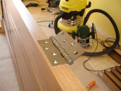

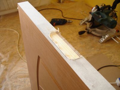

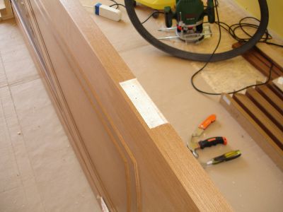

дошел в ремонте до установки дверей. в прошлый ремонт вырезал петли и замки стамеской в массиве (брусе), сейчас взял двери шпонированные (пресованное г...). решил что пора повышать производлительность труда и переходить от ручного инструмента на электрический. выбор пал на фрезер Bosch POF 1200 AE  – отличный аппарат: легкий, удобный, разобрался с первого раза, покупкой и работой доволен!
Буквально вчера покупал фрезер...
Ну как бог отвёл. :) Не купил этот самый Бош 1200, а взял Интерскол 1900э. А уже почти положил боша в корзину.  При равной цене прочих ТТХ ( только движок у интерскола чуток по-мощней, но для меня это не актуально, чай не дуб точить собираюсь), бренд "Бош", несомненно, понтовей, престижней. В последний момент одно маленькое различие выяснилось. У Боша этой модели цанга только на 8 мм, а у Интерскола есть  и 8, и 12 мм.
Сегодня полгорода объездил в поисках нужной фрезы. Нашёл таки. На 12 мм оказалась. И чего бы я делал с ентим бошем с евоным 8 мм патроном?
