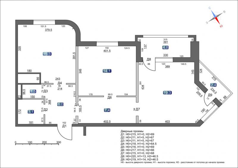

План-схема готова. ext_b54be275f025061f8bc5ce759402a07d.jpg Следующий шаг - смещение дверных проемов Д2, Д5 и Д7, вправо на 25 см. Д2 - для того, что поставить ванну 170х85 поперек, Д5 и Д7 - чтобы глубина шкафа-купе была около 70 см, а не 50. После этого план электрики и слаботочки. А лучше в параллель буду делать наброски. :) Еще появилась идея уменьшить размеры вент. стояка на кухне (на схеме он 180х66), посмотрев что там внутри. Скорее всего две трубы, которые можно как-то более экономно закрыть, нежели, чем сейчас. А стояк в туалете наоборот расширить, т.к. его текущей глубины (23 см) не хватает для бойлера. Но тут может и не получится. :(

1) 3д в SolidWorks, план в масштабе - CorelDraw

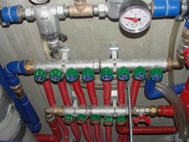

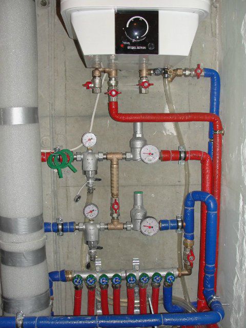

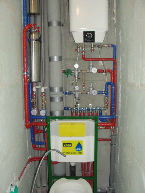

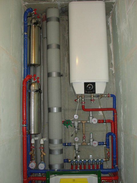

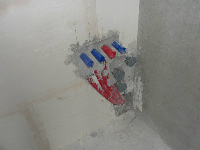

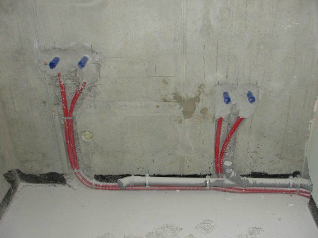

2) Сантехника

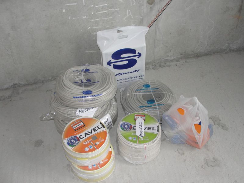

3) Закуплен весь материал для эл. монтажа, к работе приступают со дня на день
Фото сантехники До/После:
Часть материала для электрики:

Примерный расчет такой (схема квартиры с размерами есть в первом посте на 5 странице):
