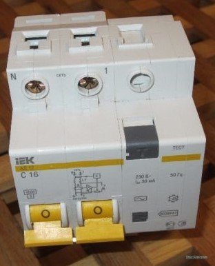

Паша 80
на том месте - обычно стоит заглушка, и у тебя скорее то же, винта то нет, кинь фото верха дифа
@dimp мне оттуда застройщик фазу пустил на автоматы( на фото чёрный провод) Видимо не стал заморачиваться, чтобы снизу на верх провод тащить:(
17 минут назад, alex030848 сказал:
Интересно, куда он его воткнул? :wow:
@Manul вот там справа сверху отсутствует заглушка и в него вставлен провод, на моем фото это видно. У соседа кстати также
у меня несколько штук такие же как Manul выложил, разбираются пара винтов и снятие крышки (для отсоединения узо от автомата) и ещё пара винтов что бы узо располовинить, протянуть провод внутри узо с трудом можно, но врят ли застройщик стал бы тратить на это время
проверь работоспособность узо возми лампочку и соедини один конец на фазу на автомате (любом всё равно где сверху или с низу)  второй на ноль сверху дифа, он должен сработать

Там всего 2 контакта сверху, 2  - снизу.
Верхний же крайний правый - заглушённый контакт.
Они лепят ДА просто топорно из двух корпусов УЗО и АВ а места соединений глушат.
ПыСы пардон, последнюю страничку не посмотрел.
Действительно, экстремальный девайс (если действительно провод уходит под заглушку, может он просто загибается вверх от 2 и проходит ЗА ДА - фото сверху смотреть надо).
В таком случае чтоб точно узнать куда этот провод соединили, надо АД разобрать, иначе можно поиметь проблемы.
Вообще за такое самоуправство за чужой счёт электрику надо по башке давать.
Если что, опломбировать такое точно никто официально не будет.
11 час назад, Bagis сказал:
@Рыбак, ну так и сейчас можно так сделать))
А у меня так и есть.Разве что автоматы посовременнее.Я просто смотрю как в новых квартирах обустраивают люди"электрическую часть" и фигею. Но наверное в 21 веке таки надо.
Странный случай. Я бы этот диф поменял на более компактный и правильный.
