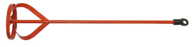

Лучше всего миксер - у него небольшие обороты и большой крутящий момент. Промешает не только клей-штукатурку, но и плотную ЦПС. Но вещь узкоспециализированная и стоит определенных денег. ext_23849d896a1c0060df69d62aa3c27165.jpg Если попроще - насадка на дрель. С дрелью работать не так удобно, да и дрель нужна помощнее (хотя для плиточного клея - некритично). Стоит копейки ext_0f4330018b69687ff107d2d3e07dbf57.png
Не перепутай только с миксером для краски
А то вот здесь перепутали

А красная насадка на нижней фотке - это значит только для красок? У нас, честно говоря, именно такие две - побольше и поменьше. Ими не стоит клей замешивать? Или это не критично?
