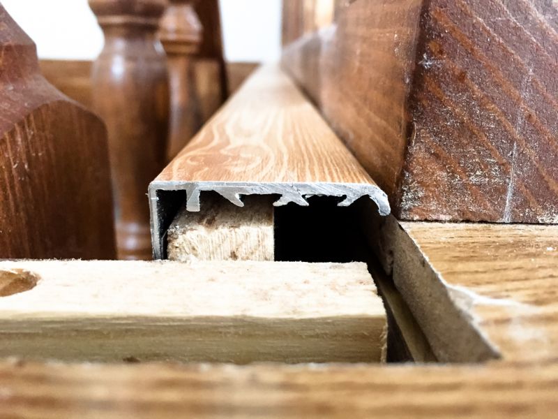

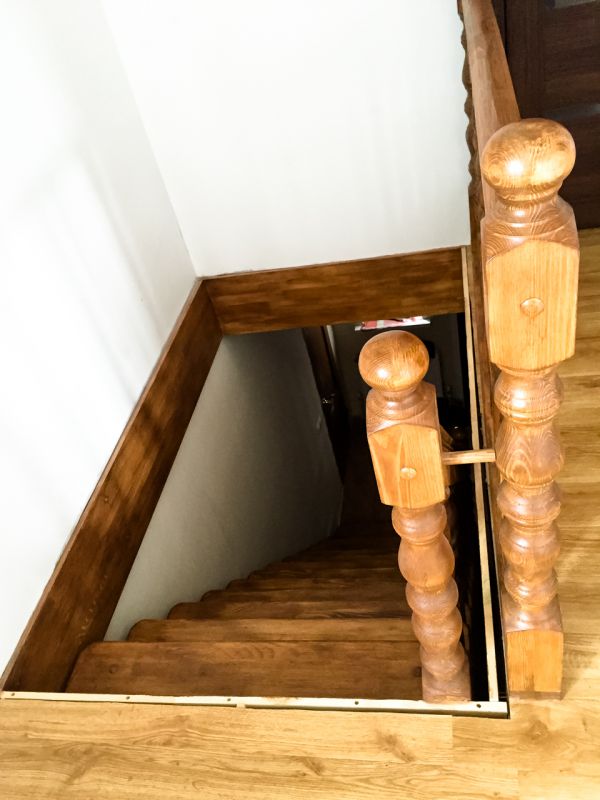

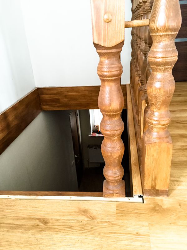

Подскажите пожалуйста как произвести монтаж алюминиевого порожка на лестничный проем.
Проблем бы небыло бы вовсе если только не толщина отделочной доски в 16мм. Причем, чтобы шуруп головкой попадал в паз его нужно вкручивать в самый край доски. Естественно - доска при этом расщепится. Существуют ли варианты решения данной задачи.
Вариант - насверлить дырок в пороге в нужном месте и притянуть порог сверху шурупами - не рассматриватся, т.к. колхозить не хочется, хочется сделать красиво.
Как вариант - наклеить на ЖГ. Там где щель большая, можно вклеить ещё одну дощечку и порожек сверху. Если позволительно то вставленную дощечку притянуть сбоку саморезами.

Дощечку вклеить или притянуть - не вариант, т.к. щель клиновидной формы и будет крайне сложно произвести подгонку плюс, если притягивать шурупами - то это возможно только с лицевой стороны панели - что также испортит внешний вид.
Попробую посадить на жидкие гвозди.
Не будет порожек на ЖГ держаться в таком месте,тем более что площадь поверхности склейки вообще аховая получается,ИМХО.
Ну да, площадь маловата. По краю нагрузки на уголок не будет, так что будет висеть сам по себе, от него там только эстетический вид. Вот на самой ступеньке сложнее. Если просто намазать колбаску ЖГ по верху то вполне возможно сползание уголка. Можно, так сказать, прогрунтовать торец доски, типа втирающе-вмазывающими движениями нанести слой ЖГ, чтобы обеспечить полный и плотный контакт клея к дереву. Просушить. Затем нанести клей на обе внутренние поверхности уголка и плотно зафиксировать его на ступеньке. Думаю будет держаться. Будет приклеен на две плоскости угла, сдвинуть его будет сложно. Других простых вариантов скрытого монтажа не вижу.
 Другое дело, что при настиле ламината не учли тонкостей, возможно можно было исправить как то ситуацию, что то заменить, добавить щепки :), сейчас то ламинат лежит, перила стоят, порожки куплены, ещё не красиво можеь получиться на повороте, т.е. стыке двух порожков, как то косячно там вырезано. Остаётся приклеивать. ;)
Во всей этой ситуации напрягает тот момент,что порожек на лестнице и когда он оторвется (а он оторвется),то можно нехило кувыкнуться. А навскидку,чтобы сделать более-менее надежно,приходят в голову только геморойные варианты. :noddle:
С ЖГ он сразу весь не оторвётся :), сначала, возможно, серединка раскачается, это и будет колокольчик, что скоро можно навернуться. В принципе, ЖГ обычно остаются эластичными и резкого откола от основы не будет, уголок изнутри с рёбрами, клей будет держаться.
 Предложу геморный вариант :D , чтобы уголок не слетел вниз. Берем длинные пластины, сверлим дырочки в местах предполагаемых дюбелей, Вставляем гвоздь(из комплекта заранее обрезанный чуть толще пластины) в паз уголка, одеваем пластину на обрезок гвоздя, расплющиваем обрезок гвоздя в дырке пластины. Получаем уголок с пластинами торчащими как усы. Мажем всё это ЖГ, приподнимаем чуть-чуть ламинат и засовываем под него усы уголка. Теперь уголок не сползёт. Это так на быструю руку, в реальности потребуется подгонка и т.д и т.п. Ну как такой не очень геморный вариантик :laugh: ?
Во-во,мне похожий гемор представлялся - взять металлическую пластину,в ней сделать отверстия с резьбой по отверстиям крепления порога,пластину прикрутить заморезами к доске,а порожек прикрутить на винты к пластине. Ну и для пущей важности можно везде ЖГ промазать. :)
Ну это же же элементарно. Повернуть уголок другим боком и прикрутить в подступенок. Чтоб край доски на скололся, предварительно насверливается отверстие под саморез. Или уголок с широкой полкой взять. В дополнение к механическому (саморезами) креплению этого элемента, нелишним будет ещё и проклеить его.
