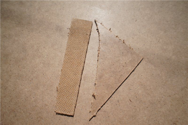

Вообще то именно двп (сейчас идет гладкий с двух сторон может мдф) пробивается по периметру. У нас оно популярно, как и дсп. Отлежаться само собой. Есть нюанс, перед креплением за пару тройку часов нужно тыльную сторону взбрызнуть из пшикалки. Грамм 100-150 на 3 кв.м. примерно. Потом дать просохнуть и стелить линоль. Всё получается плотно и в дальнейшем при смене сезонов не вздыбится.post-4248-1371976594_thumb.jpg
Есть нюанс, перед креплением за пару тройку часов нужно тыльную сторону взбрызнуть из пшикалки. Грамм 100-150 на 3 кв.м. примерно. Всё получается плотно и в дальнейшем при смене сезонов не вздыбится.
Это интересно, только немного не понял этот метод для гладкого с двух сторон ДВП или для "обычного"(гладкого лишь с лицевой стороны) как этот мой тоже подойдет?
Значит получается, что он по мере высыхания как бы натягивается, и воздушниые пузыри уходят из под него.
Совершенно верно.
если основание ровное, да.
