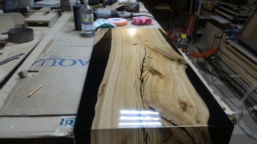

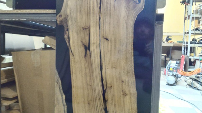

Для 2к лака хватит несколько слоёв нанести, и затем отшлифовать отполировать.
В принципе до зеркала можно довести, но дерево как бы внутри пластика получается
Делал столешку такую, до блеска зеркального полировал пастой.
Считаю такую отделку для дерева, так себе, как будто заламинировали деревяшку. Для ванной может и неплохо, дерево закрыто и воды не наберёт и не покоробит. Для гитары может тоже не плохо, но что то масштабное, типа шкаф, стол, то такая отделка фигня. Масло, или что ещё круче шелак, но шелак наносить это уже искусство.
P_20180819_160024_HDR
P_20180819_154525

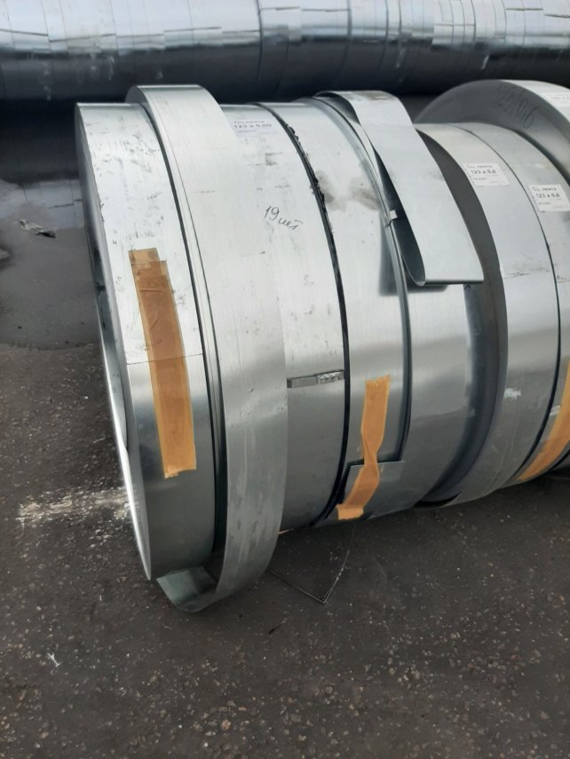

Кстати, если кому интересно, как выглядят эмбрионы профилей ПН 40х50 или Пп 60х27 - они похожи на рулоны листового металла. Собственно, они и являются рулонами листового металла (штрипсами).
