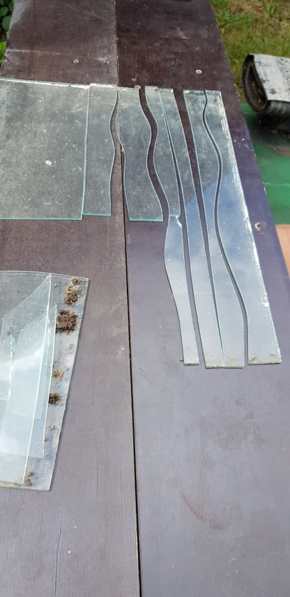

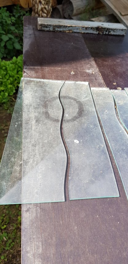

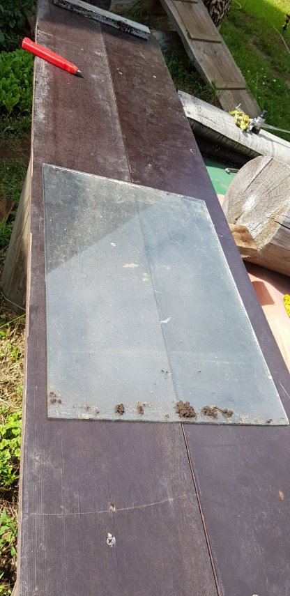

Хрень у тебя какая то , короче у нас сейчас + 28 по цельсию,  стекло взял на улице пыль не стирал остальное на фотках - один косяк на саморезе колонул
Все остальные и по прямой и волной как угодно режет прекрасно, стеклорезу больше 20 лет перерезал вагон стекла, брали когда дискотеками занимались - цветные стекла резали на фильтра
