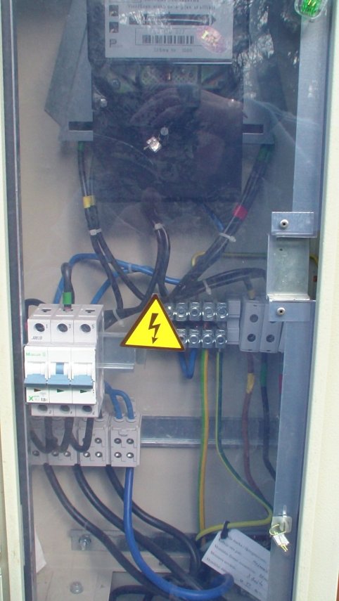

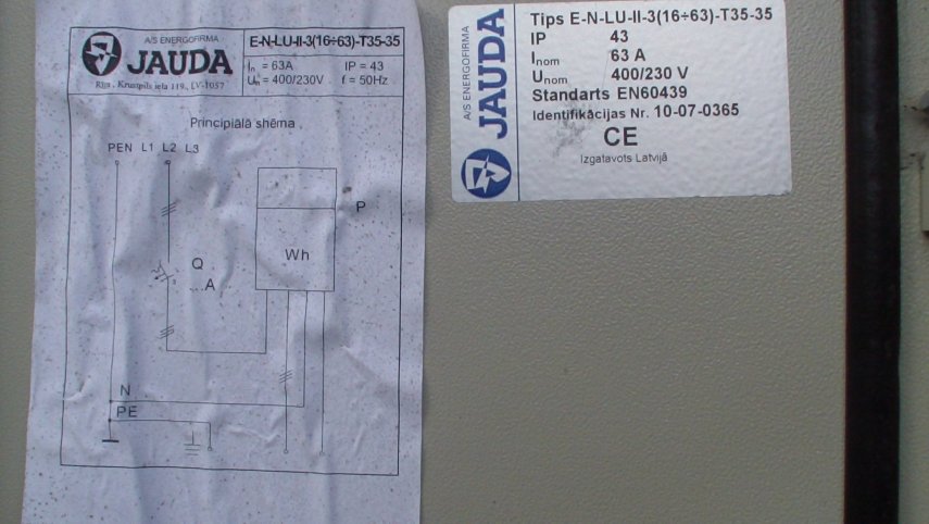

как понять, есть ли у меня в ящике нормальная земля и нужно ли самим делать заземление? вот фотки
Если верить схеме и желто-зеленым проводникам, особенно тому, с бумажкой, на которой КМК результаты протокола испытаний, то есть :)
нет, там марка кабеля, фамилия монтажника и адрес второго конца кабеля.
а как быть с тем что от шкафа к дому идет кабель 4х16 алюминий? 4 жилы.
получается мне надо или тянуть 5-ю жилу из шкафа или делать отдельное заземление под домом?

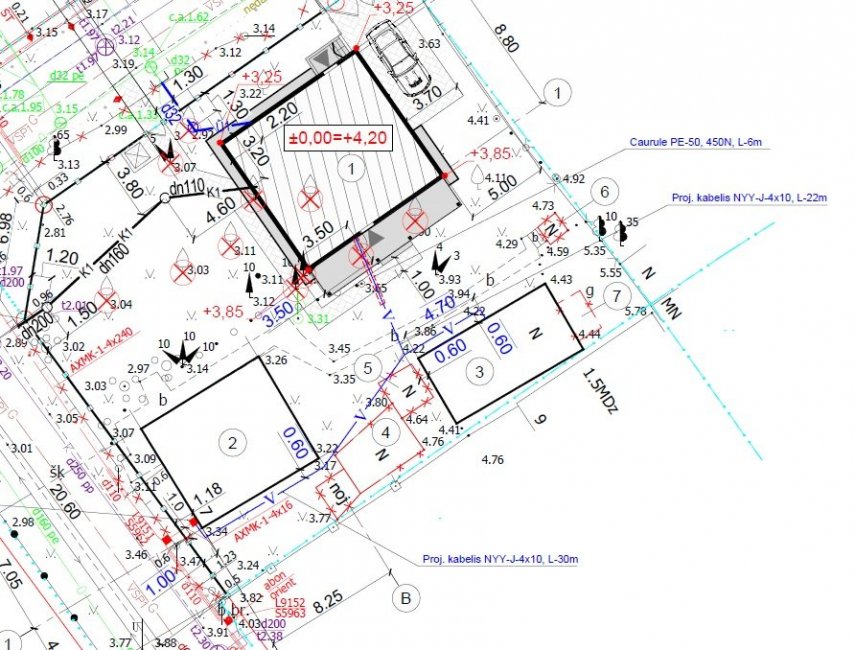

дело в том что у меня в проекте про заземление нет ни слова! то есть никто его не требует. везде указан кабель 4-жильный. электросети интересует только их зона ответственности, а остальное не интересует никого.

собственно проект как таковой мне не требуется, т.к. электричество на участке уже было. нужна была схема кабеля по участку и пояснительная записка. вот схема. текст смысла нет показывать, там все по латышски, да и из схемы все понятно.
электричество буквой V обозначено
