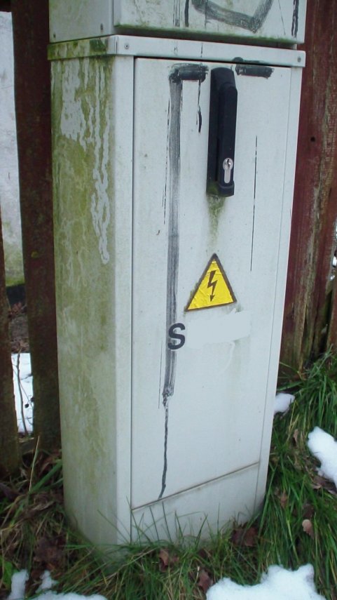

Ногу сфотай подробнее, интересно можно с неё крышку снять или и она под пломбой.
Этот ввод электричества уже используете?

@Bagis конечно используем, мы же живем. к новому дому поведем от наружного щитка на старом.
Нога подробнее. все на заклепках
Плохо что используете)
Нога как раз отличная. Старый кабель в гофре проложен ты не знаешь?

не знаю, я его вижу только в ящике один конец и на доме второй. из земли в дом идет в трубе по стеночке.
а чем нога так хороша?

а у тебя есть какая-то информация что в шкафу нормальное заземление?
я только одно не могу понять, они там в форумах пишут что надо входной ноль соединять со своим заземлением на вводе. Но тогда же ноль никогда работать не будет?
33 минуты назад, kvaky сказал:
Ну откуда, я же твой шкаф видел только на фото. Что там и откуда приходит я могу только догадываться.
Ещё раз фотку глянул. Сверху к автомату подключён всего один провод. У тебя что, всего одна фаза?
1 час назад, Bagis сказал:
всего одна фаза?
на тот момент была одна. фотки старые.

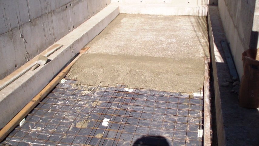

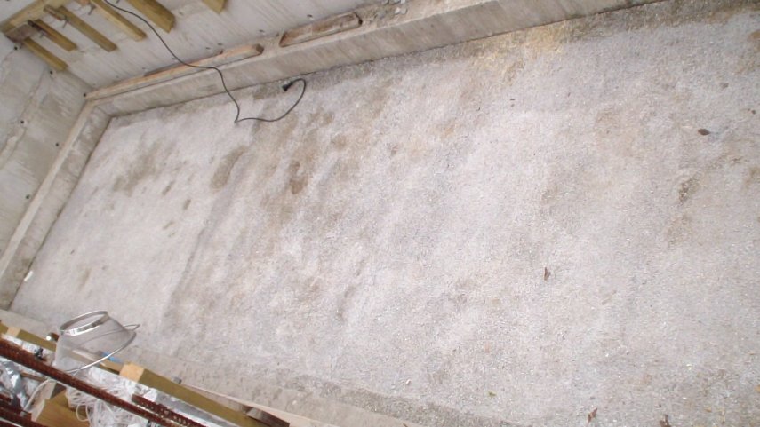

мы сделали первый кусок стяжки из полистролбетона. если кому интересно то вот.
когда делали первую половину, я забыла про пластификатор, хотя знала что его надо и у меня даже был подходящий воздухововлекающий - купила как-то по ошибке вместо бетонного канистрочку, и про нее тоже забыла. а перед вторым заходом решила проверить таки закрома, т.к. помнила что какие-то остатки были и нашла ту самую канистрочку. с пластификатором конечно совсем другое дело и по удобоукладываемости и по результату. без пластификатора это не раствор, а рассыпчатая каша, укладывается плохо, а с пластификатором - пушистый раствор, который все таки имеет текучесть. по прочности первая половина под ногами пружинит, а вторая намного тверже.
кстати тут кто-то говорил что не будет стяжка мягче и теплее по ощущениям - фигушки, есть и то и другое. первая половина так вообще как по ковру ходишь, вторая хорошая уже как по тоненькому коверчику. размечала стенки для опалубки перекрытия и становилась на колени - коленям понравилось, тепло и мягко.
пропорции делали по объему 1:1:5 цемент:вода:крошки и пластификатор по инструкции. состав пластификатора не знаю, нигде не написано, коричневая жидкость с довольно приятным запахом - смесь коньяка и скипидара. может это и есть та самая пресловутая сдо
это уже финиш, ничего на ней больше не будет.
зы: забыла сказать: не знаю, как с песком, а без песка прекрасно смешивается в груше, главное цемент порциями сыпать в крутящуюся грушу, чтоб он на дно не налип.
и если день выдался ветреный (как у нас первый) - то ж.па :) крошки будут по всей округе. я их ведром из мешка черпала, накрывала куском пластика плотненько, поднимала и высыпала в мешалку закрывая от ветра пластиком, и все равно надуло.

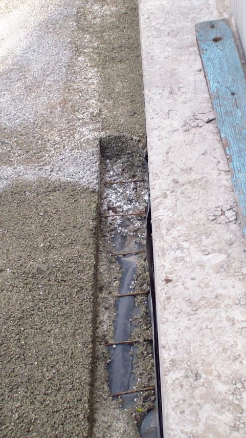

и есть у меня вопросец к знатокам. одну стенку мы залили на несколько см выше чем должна лечь арматура ребер перекрытия. понимаю что самый хороший вариант раздолбать канавы и зацепить арматуру за сетку стенки, но есть два но: бетон у нас хороший получился, долбается тяжело и второе: хочу вниз ребер арматуру 16 положить, а ее загнуть мы все равно не сможем.
если не долбать и не гнуть, то можно ли просверлить под арматуру отверстия и забить ее, как думаете? мне этот вариант не нравится, но он самый простой. или рассверлить пошире чтобы бетон затек?
Думаю на 16 арматуре проблем не будет, да и пролет небольшой. Можно еще по диагонали отв набурить в разные стороны - в ус. В этом случае, кстати арматуру и согнуть можно будет. вставить в отверстие и согнуть - рычаг большой.
