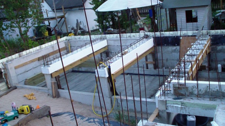

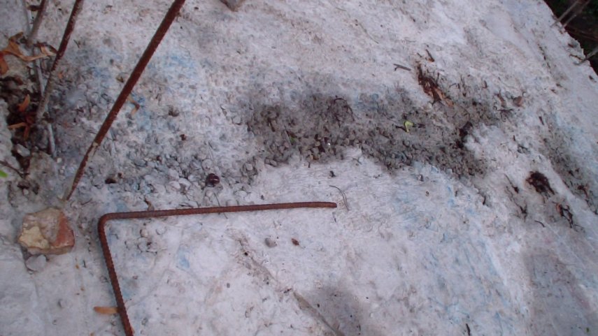

@Дмитрий 78 а как лучше сверлить - впритык и забивать или пошире?
думаю еще тогда над бетоном добавить загнутых обрезков 10-ки
Бурть в размер арматуры и забивать при этом слегка заточив, иначе может не пойти.
я тут смотрю по всем калькуляторам там арматура 10 проходит. может тогда 10 и поставить, ее-то загнем. с запасом 3 прутка взять
это будет котельная, в ней дровяной котел и теплоаккумуляторы, поэтому хотела 16. ну в общем-то дальний угол где будут ТА залит нормально, туда можно 16 положить

в конце концов продолбали канавки и положили 12-ку. пути наши неисповедимы.
В 01.05.2018 в 20:03, Дмитрий 78 сказал:
Я 16 арматуру только в колоннах высоток встречал и в ДОТах :)
а мы 16 применили в балках на низ

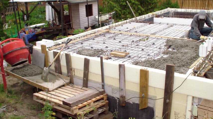

а теперь вопросы:

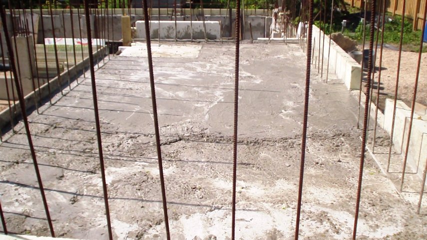

1. залили кусок перекрытия. через сколько примерно можно будет на него взгромоздить мешалку чтобы лить соседний?
2. первый блин был комом - неправильно выбрали направление - сначала с одной стороны, потом с другой, стык в конце оказался ужасен, да еще заканчивали по ночи под светом фонаря, заслоняемого могучим кленом. в общем получилась неприглядная яма глубиной до 3 см. чем ее можно замазать чтоб было крепко? гладко не надо, потом тут будет плитка. надо закрыть арматуру, желательно чтоб получилось монолитно с бетоном и зимой чтоб не развалилось от льда.

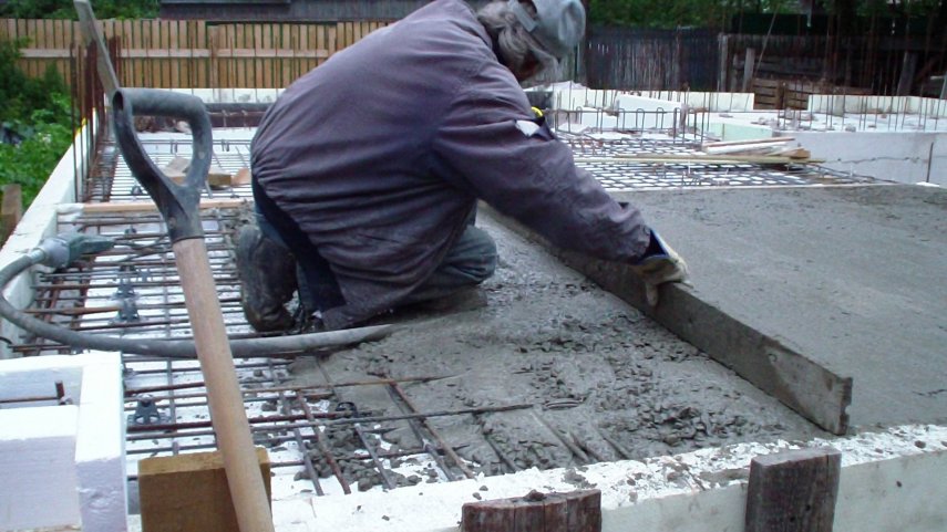

@steamroller, @FugenFührer  давеча обсуждали виброрейки. мой придумал такой способ: хобот в бетон коленкой и доской елозить, иначе не двигается.
6 часов назад, kvaky сказал:
@steamroller, @FugenFührer  давеча обсуждали виброрейки. мой гигант придумал такой способ: хобот в бетон коленкой и доской елозить, иначе не двигается.
Подтверждаю - ГИГАНТ!!! Гигант мысли! Просто и остроумно!
@kvaky, я понимаю что самим мешать дешевле выходит, но может хоть на перекрытие стоило миксер заказать? Чтоб залить сразу одним "ковром".
Залить разом хорошо, но хватило бы силенок на это дело, вот вопрос
25 минут назад, steamroller сказал:
Теперь @kvaky, вспоминая наконечник вибратора, густо краснеет и называет его "хоботом".
да к вибратору уже привыкла, а от гиганта могу и покраснеть :D
1 час назад, Bagis сказал:
а у нас еще не все стенки даже фундамента есть, перекрытие можно было бы залить максимум 4 куба за раз, но опять же народ нужен, а нас 2 с половиной человека (третий дед). и параноечка моя тоже присутствует, никому не доверяю :ph34r: я тут когда надо было освободить лоток от бетона, а мой (гигант) был занят, сама лопатой его передвигала ниже пыхтя и восхищалась людьми, которые бетон по опалубке гоняют с миксера. а дед говорит, так там бетон приезжает жидкий как вода - сам течет. вот и заказывай. я в свой пластификатора лила по максимуму и не текло ничего.

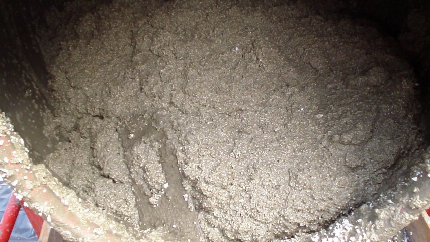

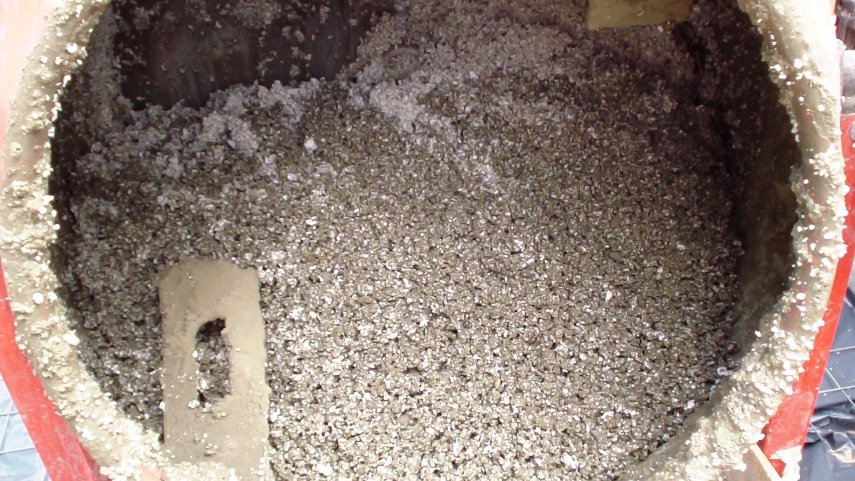

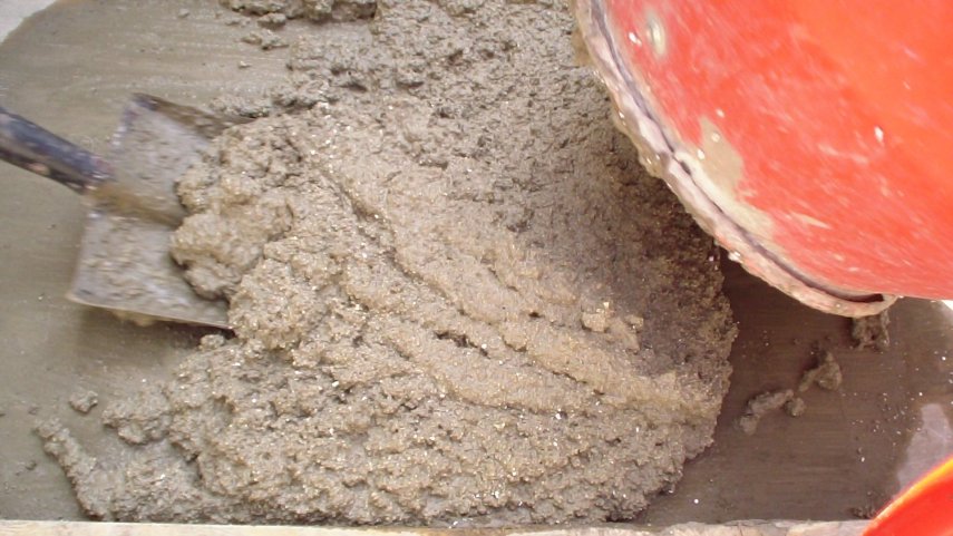

вот  @steamroller дорогой, для тебя фотки, смесь до добавления пластификатора (пластификатор не бетонный, а растворный, воздуховолекающий!) и после. подробности на предыдущей странице если что.
Да уж, @kvaky, девичьей памятью Вас не попрекнуть!
Так это полистиролбетон? Я не применял так называемые "воздухововлекающие". Но в бетонной теории, вроде как, для воздухововлечения потребно высокооборотное смешивание. На картинке вижу обычный гравитационный смеситель.
Спойлер
Воздухововлекающие добавки по требованиям надежности должны обеспечить воздухосодержание в уплотненной бетонной смеси в пределах 2...5 % (по объёму) и повышение морозостойкости бетона в 2 раза и более. Одновременно применение воздухововлекающих добавок способствует пластификации бетонной смеси и снижает её расслаиваемость, а также повышает марку бетона по водонепроницаемости.
Использование воздухововлекающих добавок повышает удельную поверхность условно замкнутых пор примерно в 2 раза по сравнению с бетонами без добавок, но дает большие колебания в отношении их суммарного объема и размеров. Применение скоростного перемешивания бетонной смеси с воздухововлекаюшими добавками приводит к значительному выравниванию их размеров.
Поризация бетонных или растворных смесей происходит в процессе их приготовления в смесителях при одновременном введении с водой затворения водного раствора воздухововлекающих добавок. При этом следует учитывать, что эффективность использования этих добавок возрастает с повышением содержания в цементе трех кальциевого силиката и уменьшением трех кальциевого алюмината. Применение указанных добавок становится не эффективным, если цемент содержит менее 40 % С3S и более 10 % С3А.
Особенно сильное воздействие от воздухововлекающих добавок, приводящее к улучшению формочных свойств смеси и увеличению подвижности на 15...30 %, наблюдается при виброуплотнении бетонных смесей.
+ огромная работа в Оллбетон
8 часов назад, steamroller сказал:
не для воздухововлечения, а для выравнивания размеров пор
про высокооборотное смешивание не знаю, не пробовала. читала что нужна принудительная мешалка, иначе крошки всплывают, но думаю что эта проблема существует для жидкой смеси при наличии песка. моя нежидкая (до пластификации) смесь без песка хорошо смешалась и в груше. выравнивание размеров пор мне не нужно.
а для воздухововлечения нужна именно добавка
10 часов назад, kvaky сказал:
Сдается мне, что это маркетинговая уловка для денегвовлечения :)
нет, смесь очень сильно отличается с добавкой и без нее. вообще я даже рекламы этих добавок (конкретно наших) никогда не видела.
думаю что невозможно взбить то в чем изначально нет пенообразующего вещества
