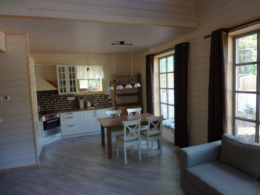

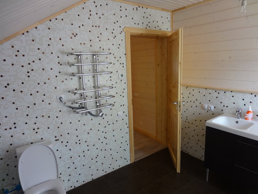

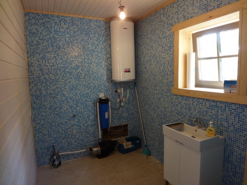

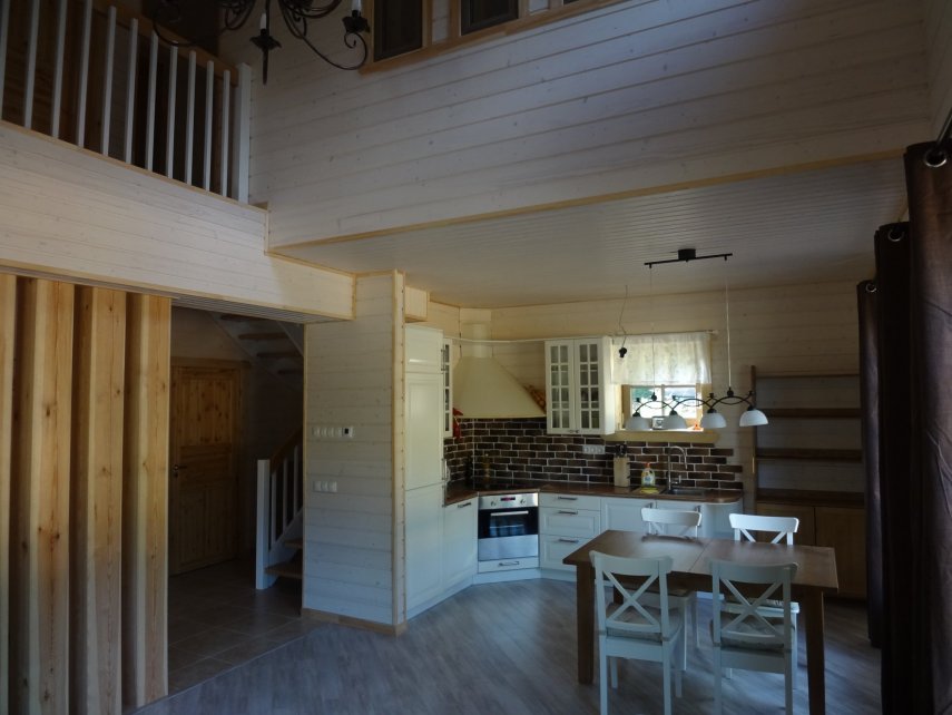

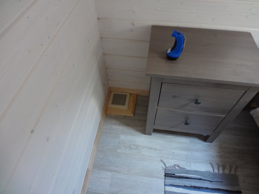

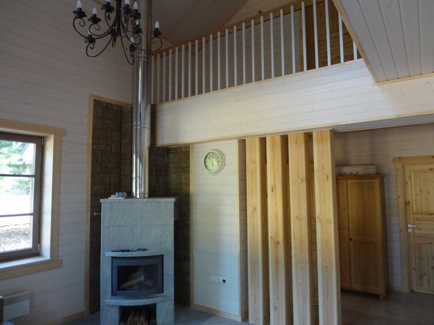

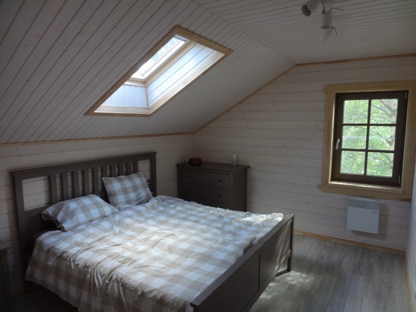

Ниже каркасник, в котором зимой все отапливается только этим камином, а летом при внешней температуре +31 внутри дома в уличной одежде было прохладно.
6 минут назад, Дмитрий 78 сказал:
Теплопроводность осп ровно в 2 раза меньше чем у цсп.
Простой эксперимент - прислонитесь спиной к листу цсп и к листу осп - в каком случае будет комфортнее?
в 2 раза - на фоне утеплителя все равно это ерунда. на общее теплосопротивление стены не влияет.
я о чем и говорю, на ощупь отличается. это говорит о теплоемкости. а высокая теплоемкость это хорошо для дома пмж. правда прислоняться к такой стене неприятно.
а что в этом доме, внутри голое осп (ну не голое конечно, покрашеное например) или гкл сверху?
и еще, как помещения за закрытыми дверями отапливаются камином? или камин с теплообменником?

4 минуты назад, Дмитрий 78 сказал:
Вся отделка вагонка
:D блин, чукча не смотритель. фотки же перед носом
Это о цсп?
ога
Тем более, нафига он нужен за такие деньги? Точно не для этих целей. К нему, кстати и цемент плохо прилипает, поэтому и плитка отваливается если обычным клеем приклеена, или без спецподготовки.
