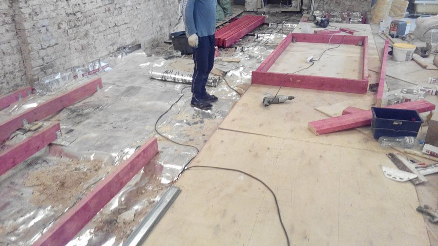

Удобнее из бруска 50*50. Толщина для звукоизоляции хорошая и коммуникации прокладывать удобно.
К звукоизоляции надо комплексно подходить. Звукопоглощающие прокладки везде. Если на мембрану акустик под осп денег хватит, тогда вообще будет песня :)
В том доме, который на фото все хорошо :)
