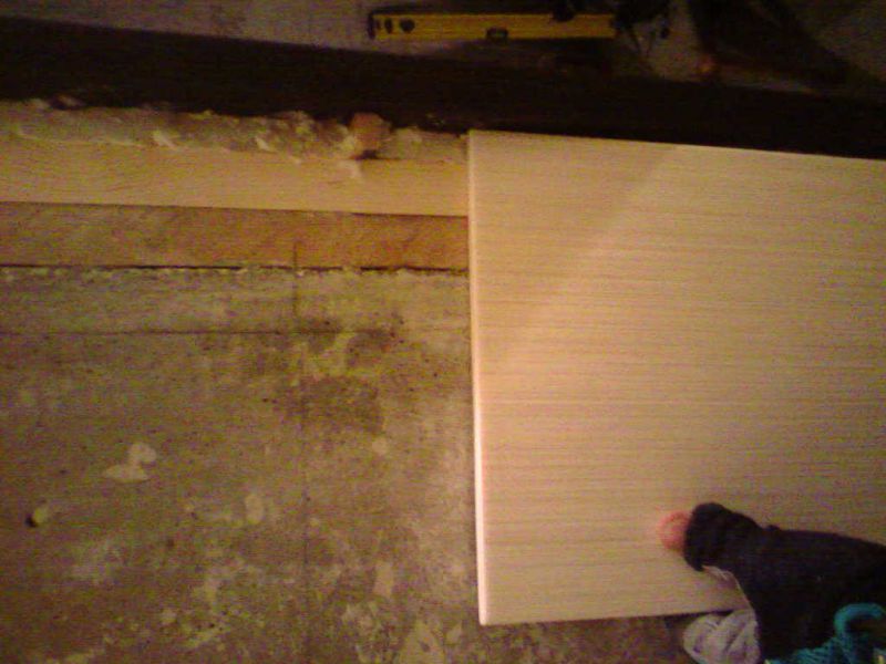

Установили коробку, попутно добавив деревянный брусок. Можно ли класть плитку с заходом на деревяшки? (хочется обойтись без наличника) фото прилагается...извиняюсь перевернуто ext_2c4980adb09f0b829844ee20af6c5411.jpg

Саня, не совсем понимаю о чём ты. Как плитка к двери подойдёт, будет там "Г" или не будет, от раскладки зависит. Разница в том, что под наличник края хоть зубами можно обгрызть, а без них рез должен быть очень точным и аккуратным. Хотя проблемы в этом не вижу.
заводской край или резаный будет заметно у автора плитка глазурью облита
Проблема в отделке торца может быть. Боюсь герметик не очень смотреться будет. Если только раскладка какая...
Ещё в прошлом столетии человечество изобрело пластиковые плиточные уголки. :) В нынешнее время их ассортимент только расширяется, и по вариантам декора и по выбору материалов, из которых они изготовлены. Почему обязательно плитку встык к дверной коробке подводить и после фантазировать, как щель задекорировать? Можно же дверь чуть глубже поставить, плитку внахлёст на коробку, торцы уголком оформить.
плитка будет заподлицо с коробкой и планирую пройтись герметиком
Мои слова больше к этому относились :)
Себе делал часто просаморезив деревяшку, чтоб головки саморезов стояли вровень с обратной стороной плитки (т.е. торчали на толщину слоя плиточного клея) - типа зацеп клея к деревяшке.
Вот этот момент будет зависеть от материала двери. Я как то делал так. Задолбался герметик подмазывать. Коробка, блин, начала усыхаться и герметик просто расползался :), так что, если это не угловое примыкание и есть возможность поставить наличники, лучше ставить наличник. А там где плитка будет висеть на деревяшке, там обильно грунтуем деревяху и лепим на клей. БОльшая часть плитки будет держаться на стене, от дерева клей возможно отойдет, после усыхания деревяхи, Но обратная сторона плитки останется с клеем, и её фиг сломаешь просто так.
Без наличника не очень красиво конечно получается...ну если только на жидкие гвозди присобачить. а наличники и потом можно прикрутить.
