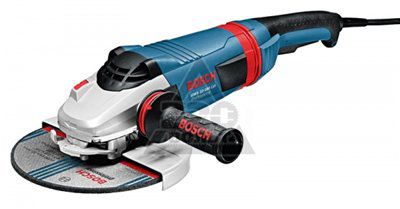

Ну короче, на работе нечаянно завалялась Bocsh на 2,1кВт под круг 230мм.ee5dc6b69a9c.jpg
С ужасом прихватил ее (почитав эту и подобную тему о пыли, т.к. убираюсь потом сам, и ребенок мелкий есть), диск EXPERT 230х22,2 по слабоармированному бетону.
Настраивался 2 недели. Но потом, укутав квартиру (сделал перегородки из полиэтилена по всем проемам, используя куски ПН'ок 27мм и дюбель-гвозди 6*40 пластиковые) приступил...
Результат с болгаркой: 8 отверстий под розетки со штробами!!! - 40 минут. Арматура мелкая, диаметром 4-5 мм валялась на полу, т.е. перешибалась незаметно вообще. Штробы никогда не буду больше перфом делать, если будет болгарка (штробу делаем также, как зачистным кругом работаем). Никакого лишнего шума, соседи спокойны. Пыли полно, но она через 2-3 минуты после окончания работ садится густона пол и не летает в воздухе. Я открывал окно, часть пыли туда ушла.
