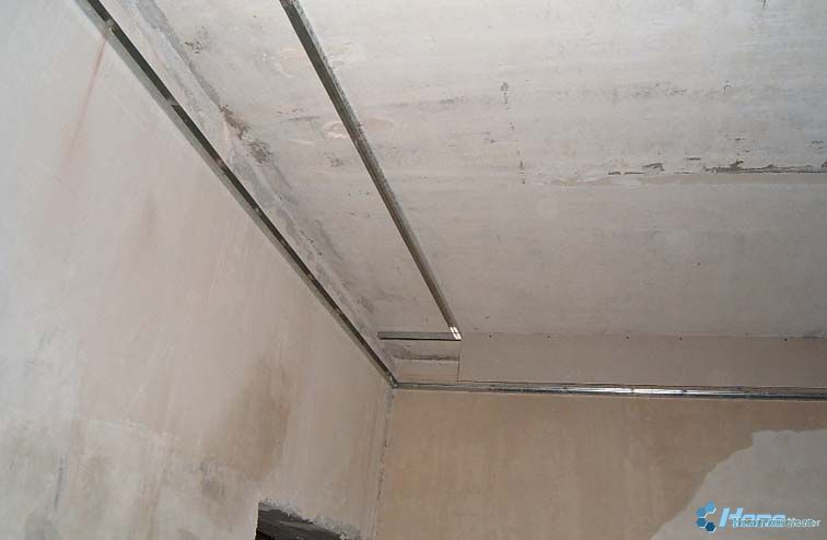

Уваж. All!Хочу самостоятельно смонтировать и установитт потолок из влагостойких гипсокартонных листов в ванной комнате. Размер потолка - 2х2 метра. Собираюсь выполнить монтаж по классической, как здесь упоминалось, технологии Knauf , но нигде не могу найти подробное руководство на этот счет.Буду очень признателен, если Вы поможете мне и разъясните весь алгоритм сборки и монтажа такого потолка.Мой запас знаний следующий:1. Произвести разметку горизонтальных точек с помощью водяного уровня.2. Закрепить подвесы на растоянии 0.5 м друк от друга и от стен - 5 шт. (подвес, видимо, должен быть "прямой").3. А вот дальше - путаюсь. То ли на стены крепить профиль (какой?), толи сначала на потолок (какой профиль и как его крепить?). Как крепить потолочный и направляющий (тот, который на стенах) профили друг к другу?Схема устройства "гладного"потолка, которая подробно описана на сайте заслуживает внимания, но я хочу сделать потолок по, так сказать, "классической" технологии.Надеюсь на Вашу помощь!
Дольше крепим профиль направляющий, в него вставляем профиль потолочный и крепим последний подвесами. Крепить ПП к ПН не надо.

Интересно, что Вы понимаете под классической технологией. :) Технологию "кнауфа" или, скажем "Giprok" ? Или еще какую? Самая "классическая" вот здесь https://homemasters.ru/...php?album=23
Классическая - это Knauf.По указанной ссылке технология в целом понятна, я целый час рассматривал фотографии, но фото 0038 так и не понял. Каким образом профили прикреплены друг к другу? В одном нужно вырезать нишу и вложить в эту нишу другой профиль?Поймите, ни разу не видел как монтируют потолки, поэтому каждая мелочь вызывает много вопросов и уточнений.

Если речь идет о креплении ПП к ПП, то для этого есть т.н. соединитель одноуровневый "краб". Однако, учитывая, что каждый крабик стоит рублей 8, а так же что не всегда они есть под рукой, на практике часто просто берут отрезок профиля направляющего и прикручивают к потолочному. И уже к этому отрезку крепять перпендикулярный потолочный.Это "краб"
