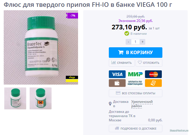

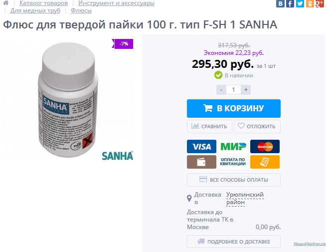

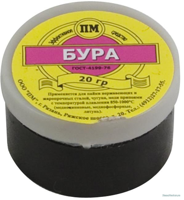

Вопрос о пайке твёрдыми припоями с температурой 400-600°С. Имеется флюсованный, паяет отлично. Но его мало. Есть хороший припой, но вот с этим blob.png.5e276199f63e485375c9eada29680239.png , который продаётся везде, не дружит. Я порылся и раскопал два этих:
Как я понял, это паста. Паста - удобно. Поискал отзывы и не нашёл. Может кто-то уже имел дело с ними? Ну и если кто-то знает способы улучшения буры или ещё какие "народные" средства? Подскажите, пожалуйста!
Заранее благодарен!
Такой пастой Sanha я осваивал профессию паяльщика труб. И так как спаянная этим флюсом и припоем Sanha система разводки водоснабжения квартиры запустилась с первого раза, без единой протечки, и работает до сих пор, то можно сделать вывод, что флюс отличный.:up: Ну и так периодически пользуюсь этим флюсом для пайки в разных ситуациях. Например, SMD-элементов.

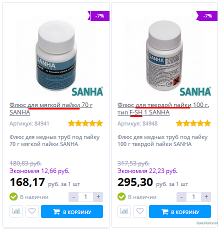

УПС! А он что, разве высокотемпературный? Мне бы 400-600 для твёрдой. Я их 2 вида нашёл:
Медные водяные трубопроводы (вроде бы) и SMD (наверняка) нуждаются в мягком.
Что мне в том магазе понравилось: доставка до СДЭК бесплатная, и возможность назначить самовынос из СДЭК, а не оплачивать курьера. Мне удобно - офис СДЭК рядом. Что не понравилось - продукция буржуинская. Хороший магаз в том не виноват. Накопал офигенно интересный перечень флюсов: gumboils.ru/hightemp.php, позвонил, а у них фасовка килограммовая. Зачем мне столько? Выразил им сожаление, что придётся покупать буржуинский, а не наш. Может задумаются? Продавали бы в копеечных бутылочных преформах! САНХА стоит 3000 руб за кило. У них 1000. Ну, берите из расчёта 3000 и больше, но в мелкой фасовке!

Ну да, у меня, кажись, для мягкой пайки, с синей этикеткой.
