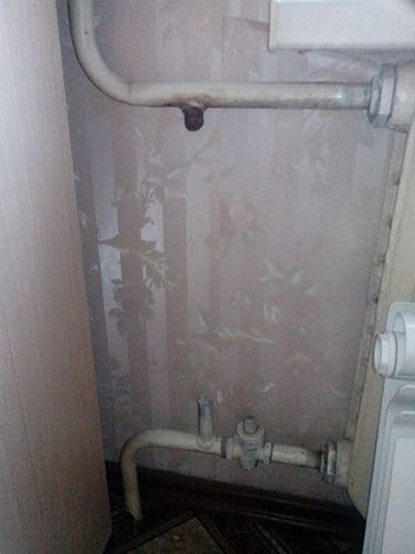

Спасибо. Кстати, байпас у меня с доисторических времен чудненько так заварен (не мной, так было, когда вселились). Чем это радостно для меня и для соседей сверху? И я так понимаю, что перекрыть воду и оставить наполненным радиатор на лето у меня не получится.
А можно фото? Бывает его просто заужают сваркой.
