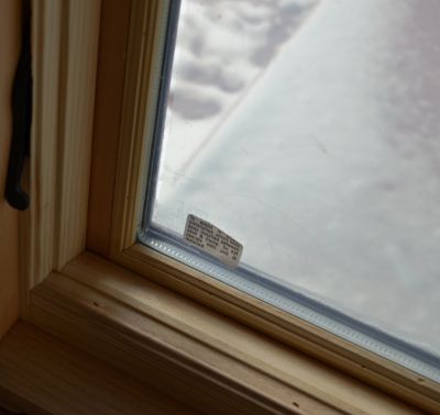

Окна бываю разные, и не только пластиковые. Вот такие, например:
На фотке вторая рама отсутствует (до поры-до времени).
для того кто так строит в нашей полосе - да, конец света
Ещё одно заблуждение :)
