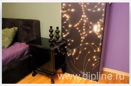

ext_86cb3483e4504587aab5da53df6b1c9b.jpg а вот какие то панели появились с слоями токопроводящими. Всверливаешь диод в любом месте и все.
Несколько микрофарад? Ого, это неслабый конденсатор, в том числе по размеру, кажется. Что ж, попробую.Описывать по своей конструкции, вроде бы, больше нечего:)Повторюсь: на длинной стене комнаты висит деревянная балка, на высоте ок. 210 см. Высота потолка 265 см. на балке нужно как-то нацепить порядка 50...80 диодов (определюсь с количеством, когда увижу реальное свечение). Предполагается, что диоды будут установлены на балке так, чтобы снизу их не было видно. Ну или хотя бы чтоб в глаза не бросались. Ширина балки - 10 см. Ширина комнаты порядка 340 см. Все остальные балки, в общем-то, не имеют отношения к истории с диодами, только мешают им нормально и равномерно осветить потолок:)Импульсники, насколько я понимаю, все большого размера, ведь так? Мне бы хотелось вместить БП в небольшую выдолбанную дырку в стене...ЗЫ 2 mirock: Неее, это совсем не мой вариант:)))
