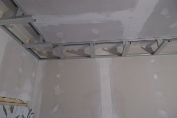

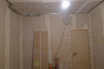

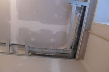

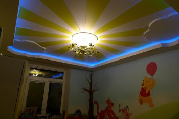

Добрался до свободного времени, решил продемонстрировать результат, которого без помощи форума не добился бы! Так что всем спасибо!!!
Фото было много, но телефон (зараза) на котором все было, приказал долго жить, выложил остатки с фотика. В общем детям очень нравиться!
Будут вопросы - спрашивайте, ругайте критикуйте.
