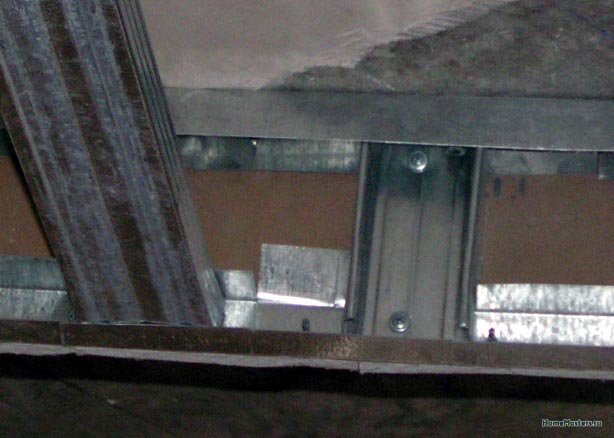

А что если так делать как на фотке, работы должно поубавиться
так в том то и дело, что обрезки ПН прикрепляются к резанному ПН-у....а разве без них нельзя обойтись? подвесы крепятся к горизонтальному ПП ближе к ребру конструкции... :)Та-а-а-к, теперь я начал путаться...Я понимаю, если это можно сделать на ПРЯМЫХ спотах...там понятно, собирается каркас, а потом обшивается гкл.А вот в кривых - пришивается резаный изогнутый ПН к потолку, потом полоса гкл, а потом нижний такой же резаный изогнутый ПН...если пришита полоса, то как крепить ПП-то? :huh: По крайней мере я сделал так... Если что, профи - поправьте пожалуйста... :)
...век живи - век учись... :)

Все гениальное просто :beer: . Проблема в том, что вчера вечером уже прикрутил
Я себе конструкцию представляю таким образом:ПН (рез) на потолке, в него вставляются короткие ПП(у меня длинной 90), к ним в торец прикручиваются короткие ПН, которые в свою очередь прикручиваются к резанномуПН,повторяющему линию ПН на потолке
. Как мне показалось проще сначала собрать фермы, а уже к ним крепить ГКЛ. Вопрос :выступающие шляпки саморезов не будут мешать прикрепить листы?Горизонтальные решил крепить через 400, этого хватит?
