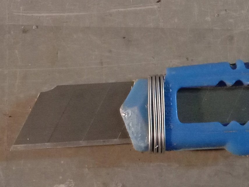

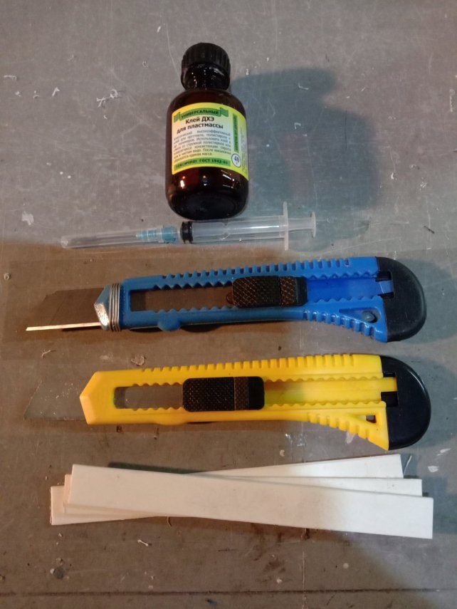

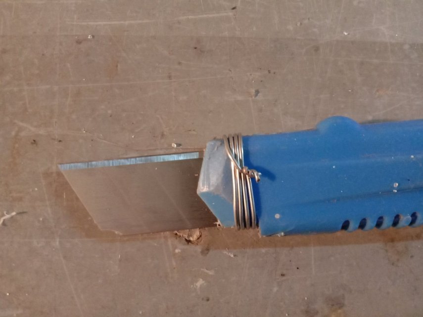

Ну совсем-совсем мелочь. Аж смешно. Но когда его вывернуло - мне было не до смеха!!!
Это пластмассовый резак за 30 рублей. Конечно, есть в арсенале серьёзные железные с фиксирующим винтиком. Но я их унёс. Понадобилось много поработать с полистиролом. Резка, склейка. Резаков 2: один без переточки, второй заточен крючком. Усилие реза приличное, в итоге лезвие проломило верхушку ручки. А закончить дело надо. Допиливаю ручку до самого лезвия, чтобы оно упиралось в проволоку, обматываю медью d1, режу и... сматываю нафиг. И перематываю снова - скрутка оказалась не на той стороне, палец режет. Для правшей скрутка должна быть справа. Теперь все резаки заблаговременно дорабатываю. Весь процесс минуты, а крепкость как у железного. Ну почти :)

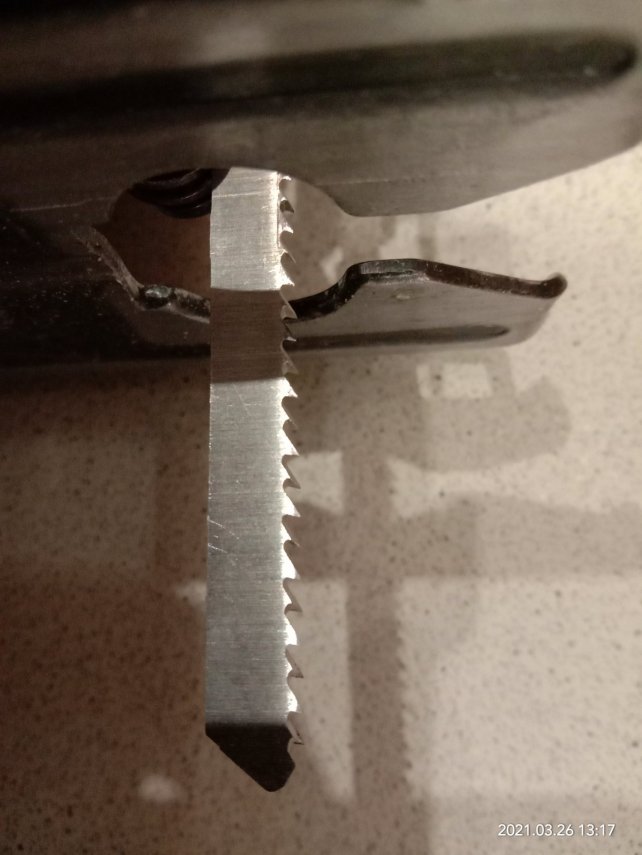

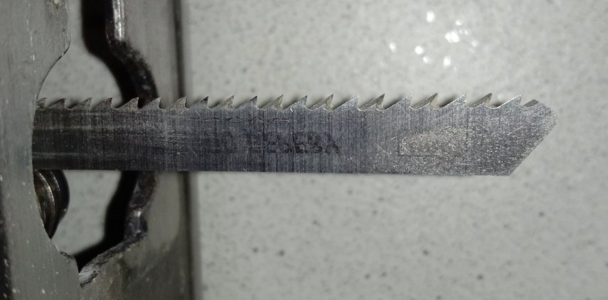

Ведь знал, знал, чёрт подери, что пилка с зубом от себя уводит! Как школьник учителю - "Я учил, но забыыл!" Вот и я когда-то это выучил, да забыл.

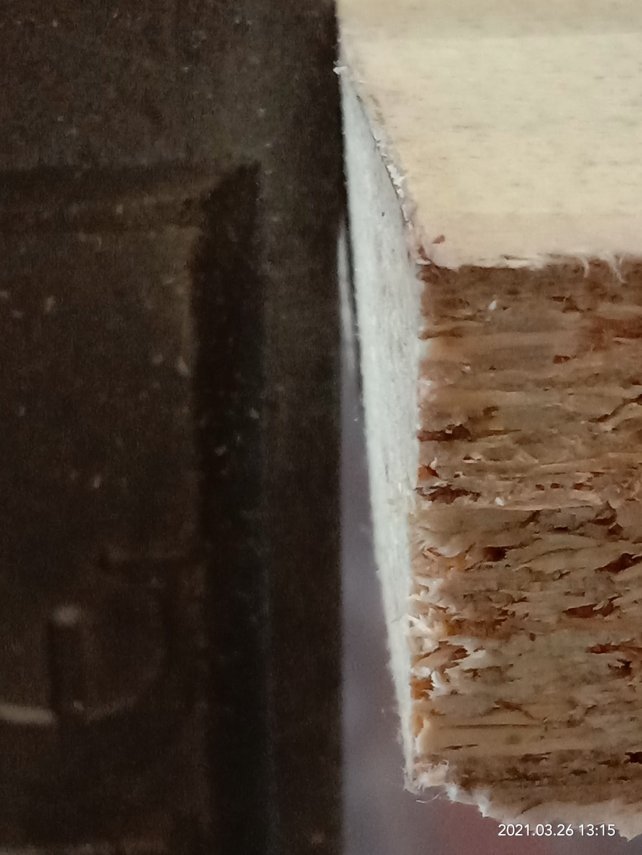

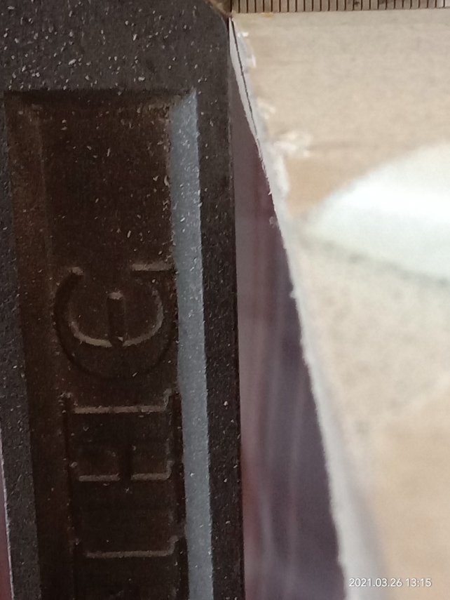

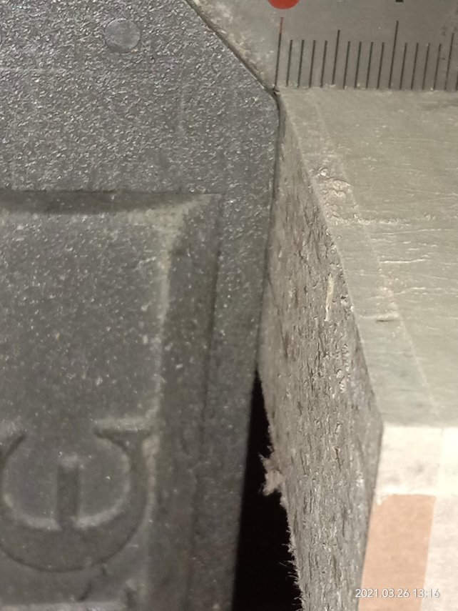

Взялся врезать столешницу. А там ни одного прямого угла, сплошные ломаные и стенки не прямые. На последнее обстоятельство я забил, решив отдать ответственность герметику. В итоге накосячил. Косяк исправил фрезером где выступало и забил, где уходило вовнутрь. Вот картинки:
Видимый край вполне себе нормальный получился, а к нижней стороне плиты пилку зверски тащило вправо. Ну, можно фрезером. Я так и сделал в одном месте - прорезал паз на чуть больше половины, продырявил и по дыркам второй чуть сместив. Но желание обуздать эту долбаную пилку не исчезло. И тогда я взял какой-то плоский напильник, включил лобзик и на чуточку прижал напильник к правой стороне, куда уводило.
И попал "в десяточку"!
Так что если придётся обратной пилкой пилить, пробуй на отходе, и безжалостно напильником её, напильником :)
@Alice Tracy Ну да, скомпенсировал. Тащит в ту, куда зуб сильней торчит. Причём эта хрень проявляется уже на 12 мм ламинате. А тут столешница 26 мм. Тихий ужас!
Или где зубы острее. :)
Надо нормальными пилками с зубом наверх пилить, но отпиливать с запасом. Доводить до нужного размера фрезером, попутно убирая сколы сверху.
4 часа назад, volkodav сказал(а):
Надо нормальными...
А кто же спорит? Фрезер - штука очень точная и не очень производительная. Иногда требуется побыстрее. Ламинат фрезером рехнёсся, обратная пилка вполне достаточна.
Кстати, есть пилы с разным направлением зубов сверху и снизу. Верхний слой режется обратным зубом, нижний - прямым, и уводит за счёт этого меньше.

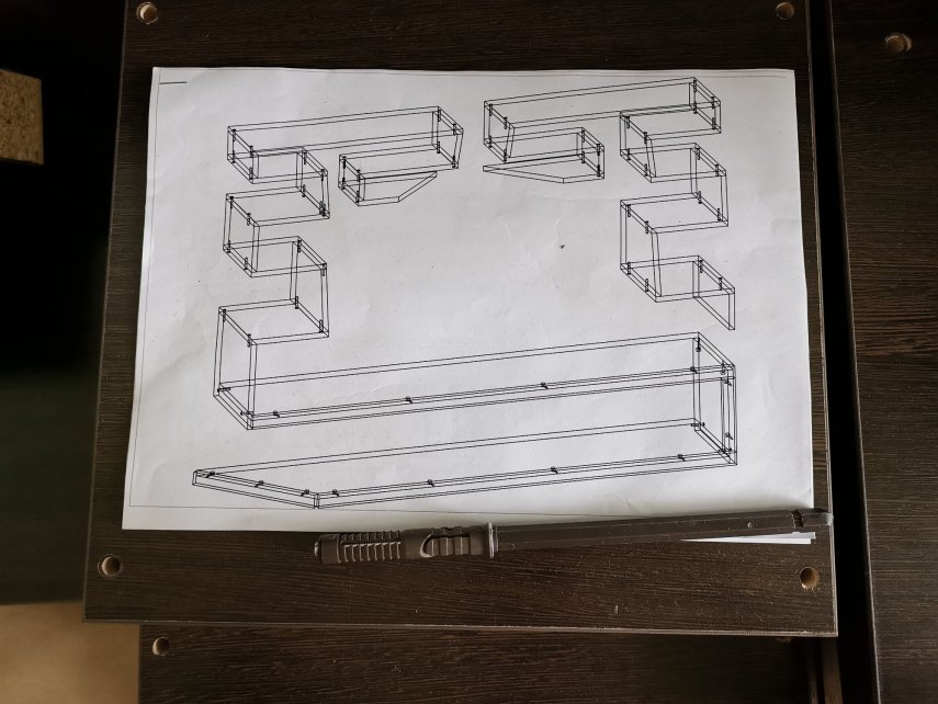

Коллеги всем привет. Требуется совет. Есть задача - просверлить 10мм отверстия глубиной 145мм в заготовках лдсп толщиной 22мм под скрытые крепежи. Проблема в том, что сборную конструкцию мне уже доставили, а плотницкого стола, где можно зафиксировать сверло и заготовки, естественно на квартире нет. Сверлить в ручную такие отверстия в такой толщине, утопия - сверло будет вибрировпть и гулять, ровными они точно не выйдут в добавок есть риск испортить панели.
Так вот может есть у кого какие соображения, как можно в домашних условиях зафиксировать дрель?
Screenshot_20210422_094626
IMG_20210424_120734
В 24.04.2021 в 15:54, volkodav сказал(а):
https://youtu.be/Wi7aSixEIhY
(жмите ссылку, автор запретил встраивание)
Вот, то что надо! Спасибо большое! Буду пробовать соорудить что-то похожее.

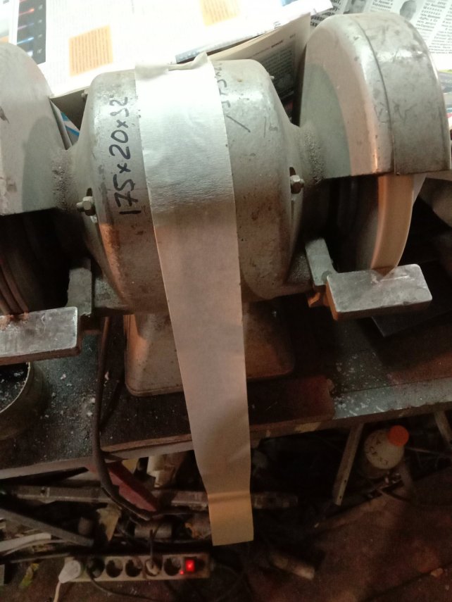

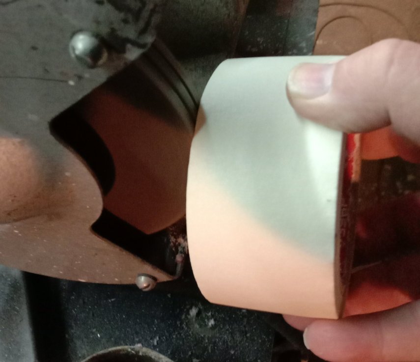

Это невыносимо! Лазать в ХМ телефона - занятие почти суицидально-мастурбационное! Но не возможно отложить. Это случилось только что и не закинуть в мою любимую тему, которую через телефон еле нашёл, но нет сил сдержаться!
Короче, у меня только что был почти оргазм!
В мастерской давно лежал моток бумажного скотча. И он поплохел - рвётся. Отслаиваю, а он с краю мне накося выкуси делает в буквальном смысле, вот прям через 5 сантиметров. Нервы начали сдавать, а взгляд всё чаще останавливался на "Трёх стариках", ждущих своей участи уже пару лет. Но повод не тот и Правила запрещают пить на рабочем месте.
И тогда я решил пойти на смертельный эксперимент. Я его... шлифанул! Процесс и результат на картинках.
IMG_20230218_183234.thumb.JPG.c50dad07bc4192714aa11b807f19c031.JPGIMG_20230218_183120.thumb.jpg.29626185b9483b2b620708c838375837.jpg
Если кто помнит, круг тот самый. С момента установки передвигал упор лишь раз.
Фиксировать в домашних условиях проще не дрель, а сверло. Для этого оно должно быть длинным - т.н. опалубочное сверло. Крепим на подручном столе (любой столешнице под рукой) струбцинами ровную направляющую для кромки полки (подручную доску любую ровную можно использовать). Сбоку крепим струбциной ма-аленький (буквально пару см) кусок ЛДСП, такой же толщины, как та полка, что нужно пробуровить. Сверлим этот мелкий кусок на середине высоты на том расстоянии от направляющей, на каком должно быть отверстие в полке от торца. Потом кладем на столешницу полку, прислоняем к направляющей торцом вплотную к маленькому кусочку, и начинаем сверлить сверлом уже полку. После просверливания первого сантиметра - отодвигаем полку вдоль направляющей от маленького кусочка максимально, насколько хватает длины сверла, и так досверливаем. При этом "направляющая база" между маленьким кусочком и началом отверстия получается почти равной длине сверла, что обеспечивает точную геометрию - и получается не дырка, а отверстие. :)
