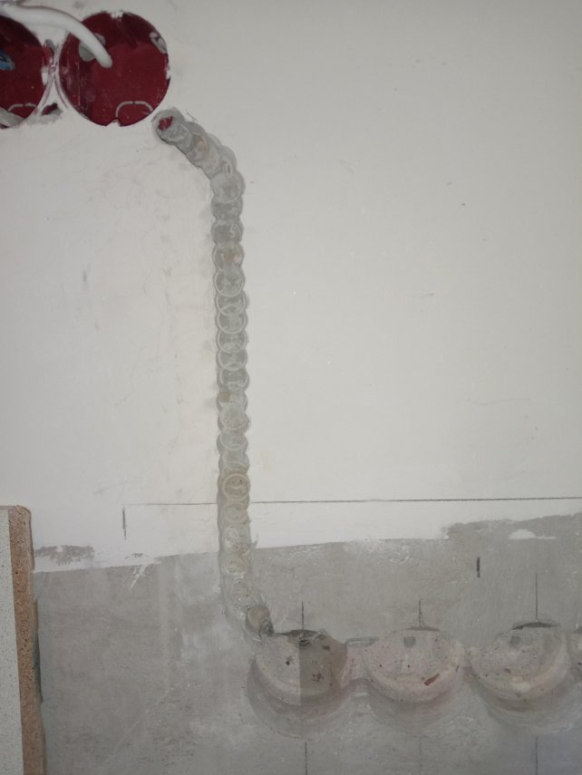

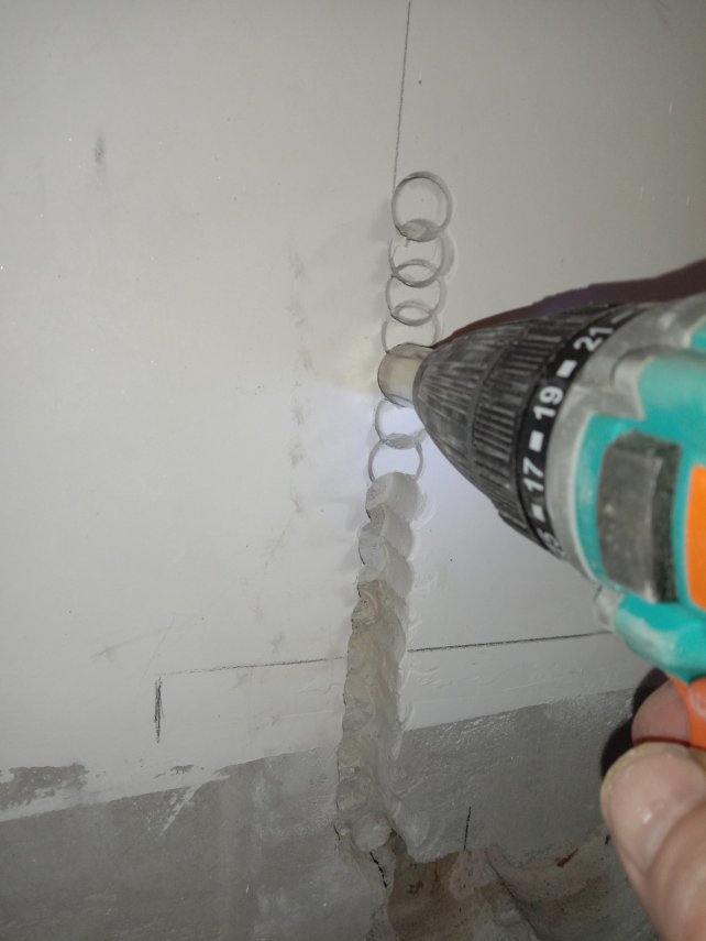

Нужно штробить. Штробить нужно. От перемены слов суть не меняется, а штробить таки надо. Да вот ведь, уж ремонт позади, мебеля расставлены, ковры повешены, ламбрикены колышатся, на полках тома корешкам лоснятся, слоники по росту выстроились, кружева на телевизор накинуты и фикусы радуют насыщенно-зелёным. И тут на тебе - надо штробить! Катастрофа!
Штроба - синоним пыльно, очень пыльно, смертельно пыльно. Даже с пылесосом пыльно.
Но тут повезло - штроба коротенькая. Но и длинную таким манером вполне можно не спеша. Всё легко. Секрет спрятан после картинок.
shtroba_1.thumb.jpg.f0504ec87fe268b26261d4d9235fef0f.jpg shtroba_6.thumb.jpg.6b53d64397c82cdae0f6b4a42c575b56.jpg
Спойлер
Какой инструмент - вопросов нет. Вопрос - как им работать быстро? Самое нудное - извлечение обрезка из сверла. Поэтому сперва сверлим не глубоко, чтоб керн не обломался. Проходим узким зубильцем и дальше вторую часть глубины. Если процесс увлажнять -
СОВСЕМ ПЫЛИ НЕТ СОВСЕМ!!!!!!!!!!!!!!!!!!!!!

@bagayama Это трубчатые алмазные свёрла. Запасался давно, жадничал. Надо было всех диаметров да по две-три штуки. Теперь локти кусаю - они очень вздорожали. У китайцев дешевле, но последний год качество гальванического алмаза отвратное!
@zmeygordynich нет, не губка. Рядом что-нибудь с водой и кисточка. Увлажнённая штукатурка и кирпич не пылят. Вообще. Совсем.
Самое тошное таким сверлом - начать. Но это если сверлишь керамические твёрдые унитаз, раковину, кафель, керамогранит. Там без наклеенного кондуктора никак - сверло "бегает" по поверхности и женщин надо убрать от места происшествия. Или по кондуктору, зафиксированному скотчем.
А в мягкую штукатурку просто твёрдой рукой уверенно направляешь.
