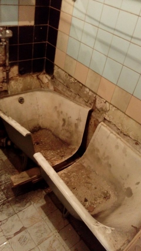

Нет проблем: болгарин 600 Вт + хороший диск 125 + хорошие очки + хороший намордник. Минут 15. А может 10. Но не 5. Скорее 10 или 15. Но точно не пол часа. Это я не из всемирной сети Интернет слизнул. Самолично резал.
Вспомнил! Начал резать и тут же плюнул - диск паршивый. На другой день взял хороший, упёрся и с нажимом да посильней - как по маслу. Расход: 1 плохой диск и два хороших.
P.S. Я тогда не знал про сдачу чугуняки. Можно было бы совсем не заморачиваться, а сказать кому надо и ванна сама бы испарилась в неразрезанном состоянии. Вывод - сколько лишнего мы делаем в состоянии глубокой неосведомлённости, усугублённой состоянием глубочайшего аффекта, вызванного ремонтом!
