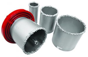

У друга есть коронка, которой ему сверлили гипсовые стены (из каких-то блоков), вот такая
Он готов мне ее презентовать.
Ваше мнение - брать и пробовать или однозначно она не для этого и я просто загублю ее?
Это коронка для сверления плитки.

 Я спросил, потому что нашел несколько роликов, на которых люди сверлят под подрозетники именно такими коронками, причем без удара. По их словам, такие коронки сверлят медленнее, но аккуратнее и даже перегрызают арматуру ( :clip:)
Или там другая алмазная коронка, не та, о которой я толкую?

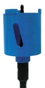

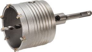

Тот наборчик, что у Вас на фото, не алмазные коронки, а вольфрамовые, которые для свеления. Алмазные у Пролайна вот такие:
Главные отличия - это твердосплавные напайки и, для крепления таких коронок используется перфоратор с патроном SDS plus

Эти карбид-вольфрамовые коронки бетон грызут. Но о-о-очень неторопливо. Я делаю так. Углубляюсь коронкой в стену на 3-5 мм, чтоб обозначить контур отверстия. Перфоратором 6-8 мм буром по кругу насверливаю серию отверстий. Так сказать, перфорацию наношу  . И завершаю начатое той же коронкой.
