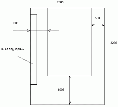

Хочу сделать себе в спальне  двухуровневый потолок с подсветкой, подскажите какой из вариантов конструкции потолка выбрать. Нашел в нете два варианта исполнения, какой выбрать?
Из этих двух, я бы выбрал второй (4) правый.
А почему?
Ну да, Вы же ограничили выбор этими двумя вариантами.
Я из этих двух выбираю второй.
нету размеров  потолка и полки
а так,  второй (4)
Размеры потолка на рисунке, полка будет 100 мм
Я бы применил более простой вариант монтажа.
какой, если не секрет. И еще вопрос как распологать несущие профиля вдоль или поперек потолка
а какую систему вы собираетесь применять по первому уровню потолка? какой дом? новостройка или панельный?
Оптимально использовать вариант 4 на картинке. Таким образом для подвесного потолка из ГКЛ будет применятся техника цельного каркаса. Даже тот козырек, который с небольшим весом будет держатся жестче и надежнее. И в таком варианте не будет трещин на стыке козырька потолка с основной площадью.
потолка на рисунке
