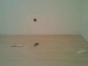

Разложил ламинат,вроде всё ок. Столкнулся со следующей проблемой.Пол ровнял сам по маякам,на плоскости комнат получилось очень не плохо максимум что можно разглядеть под 2,5м правилом это милиметра 1,5,в основном ещё меньше или вообще ровно.Но похоже накосячил я по периметру комнат,около стен (видимо небрежно правилом елозил). Заметил есс-но только сейчас (когда качество с правилом проверял не додумался вдоль стены проверять),после укладки ламината ,перед установкой плинтуса.На фото самый тяжёлый вариант конечно,в остальном всё не так запущено но на светлом ламинате и белом плинусе щели видны.Это стена вдоль маяка,от маяка до стены где-то 30-40 см ,на перпендикулярных стенах такого нет т.к. там по маяку уровень ровнялся. Плинтуса из ЛДФ Ультравудовские под покраску.Мастера есть какие-нибудь методы подправить это безобразие? Шпатлёвкой по дереву случаем такую щель нельзя подмазать? К слову эту щель убрал положив в этом месте кусок подложки для ламината из вспененного полиэтилена (напомню,что у меня Винилам - он кладётся на чёрный пол без подложки,в принципе по этой причине он и повторяет так хорошо рельеф),но это ряд конца укладки,его можно спокойно приподнять и подложить.
Если не фрезеровать (подливать) стяжку. То разобрать и ямы заполнить плотной бумагой, не толстой. Типа глянцевых журналов, рекламных буклетов и т.п. Правилом определить границы ямы и подкидывать, постепенно уменьшая формат. Проверяя правилом. Колхоз конечно, но спасет. Шпаклёвка (герметик) на плавающем смысла нет.
