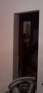

Фоток нет, вот так смысл думаю ясен
В такой проем можно дверь и не вставлять. :)  Не,конечно можно проем подогнать четко под коробку,чтобы впритирочку было. Только какой в этом чисто практический смысл?

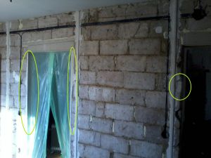

полосками гипсокартона развороченные внутренности заделаю
так. Отмечено где вклеивался ГКЛ-мусор. Имейте ввиду времени больше уходит. Быстрее смесью закидать. На небольших локальных площадях аналоги ротбанда превышение мах слоя в 1.5-2раза переносят, без негатива.
