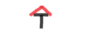

Но когда утром отщелкнул профиль от стены и посмотрел, то увидел, что, несмотря на все старания прижать и притереть профиль к шляпками, маяк все равно получился в сечении вот таким:
Перекос-перепад - миллиметра 2 наверное. Это ж что, я зря с ниточками-отвесами и ниточками-горизонталями весь вечер шаманил, выстраивая саморезы, чтобы потом иметь маяки с перепадом в 2 мм?
Вот теперь думаю - то ли мне сточить левую часть (на глаз), то ли штукатурить как есть в расчете на то, что левая часть быстро сама сточится правилом до ровного состояния маяка?
И вопрос - а как вы делаете так, чтобы плоскость натертого маяка, который по-любому имеет свою ширину, совпадала с желаемой плоскостью будущей стены?

@KGB, ну смотри, реально требуемый уровень - он посередине маяка. Левый край у меня выступает, и опертое на него правило отступает от стены больше, чем нужно. На вертикальность это не влияет конечно, но, если смотреть сверху, получится выступающее пузо, так как этот маяк выступает относительно остальных.
