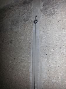

Поскольку я слегка наипался с высотой маяков (после их "натирания" нашел пару шишек между ними и выяснил, что скругленные углы такими маяками не перекрываются), решил нарастить их, заодно попробовав вариант, рассказанный Волкодавом (Борис, не отвлекайся на раскланивания, лечись!)

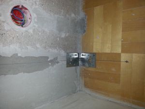

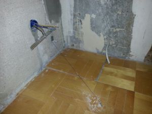

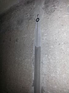

Вкрутил обратно верхний саморез маяка, на него накинул петлей проволоку-протяжку от гофры.

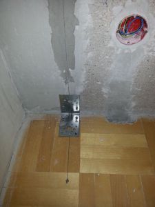

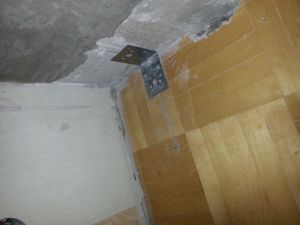

Снизу саморез тоже вернул (хотя ИМХО и без него можно обойтись). Пол пока старый, деревянный, поэтому натягивал проволоку не закручиванием еще одного самореза-колка, а прикрутил на пол одним саморезо уголок (как раз удачно - впуклое ребро жесткости выполнило роль направляющей), через этот уголок проволока с еще одной петлей протянута к саморезу, вкручиваемому в пол под углом. При этом проволока натягивается, а уголок приподнимается. Окончательно натяжение проволоки - прикручиванием уголка 2 саморезами ближе к сгибу.
Шайбы между проволокой и первоначальным маяком задают смещение плоскости относительного первых, "неправильных" маяков.
Далее вот так накидал-разровнял.
Сделал немного не так, как учил Борис, но тут проще - базовая вертикальная плоскость есть, последний маяк, для которого пока только 3 самореза вкручены, придется делать полноценно.
Вроде ничего получилось? Или это вовсе не струнный маяк, а фиг пойми что и я случайно изобрел колесо?

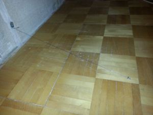

С вашего молчаливого согласия и одобрения счет "маяки" маяками и начал по ним пробовать елозить правилом. Мне нравится - скользит по струнам хорошо, сами струны отлично встали в одну линию. Если дойдет до следующей стены, попробую совсем по-пацански сделать - натяну 3 струны горизонтально (длинным 2,5 м правилом не хочу даже пробовать работать) и буду штукатурить горизонтально.
А пока просто "добил" пространство между крайними маяками и углами, а остатком смеси закидал нижнюю часть между 2 маяками. Фотки стремные, часть вообще завалилась на бок без моего зловредного участия, но, если кто-то, как я до позавчерашнего дня, не видел, что такое струнные маяки (по крайней мере, в моем понимании и в моем исполнении) - вот, можно разглядеть.

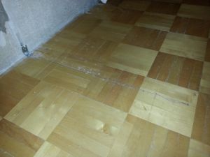

простите что не в тему, но Макс, мне так жалко твой паркет.. вроде на фотках выглядит неплохо. в детстве мечтала о таком)
На фото и я неплохо выгляжу :)
А на самом деле с этих рассохшихся скрипучих щитов и началось мое вовлечение в хоуммастерскую секту :)
PS Фотка перевернулась самостоятельно, и вернуть ее обратно в нормальное положение - не соображу
ностальжыы) жили б мы как-то поближе - попросила бы тебя подарить их мне в старый домик)
У меня часть этих щитов переехала на мусорку (которая у моих родителей называется "дачей"), часть пока ждет своей участи, но вообще, изредка спускаясь пешком, я время от времени вижу такие щиты, сложенные штабелями на лестничной клетке - народ неизбежно меняет такие полы. Хотя, если настелить нормальные лаги, может и эти щиты могут быть хорошим полом.
Макс, я рад что тебе понравились проволочные маяки. В действительности после небольшой тренировки ставить их довольно быстро, а ценность в том что можно свести толщину маяка в ноль, что сильно экономит материал. За ржавчину не переживай - отлетит вместе со струной.
:ps:  Лечиться уже устал, поскорее бы на волю )
Ну в ноль-то я мог и просто натертые делать.
В проволочных понравились плюсы металлических - правило по ним скользит легко и не опасаешься "впилиться" острой кромкой в маяк и сделать в нем глубокую риску, на которой правило будет прыгать; да и уверен, что маяк не стачивается (и если и продавливается проволокой, то все равно гораздо меньше, чем стачивается без проволоки). Ну и первоначальный вопрос с параллельностью рабочей кромки натертого маяки стене отпадает автоматически.
В общем, пока вижу плюсы, минусов не вижу (по крайней мере при моих объемах и моем качестве).
 Макс, а правИло не стачивается? проволка не врезается в кромку? А то так в правИле будет зубец и будешь им по проволке как по рельсе ездить, опять же на миллиметр заглубишься :).
 Борь, на проволке получается что верх и низ не законченный маяк? А потом надо просто протянуть стену по уже готовой плоскости чтобы закончить верх и низ? Так?
Ну я мож неправильно делаю, но ведь сперва, когда грубо снимаешь излишки, елозишь почти прямо вверх, а вот по мере приближения к окончательной плоскости, когда снимаешь уже по чуть-чуть, правилом зигзагообразно сюсюкаешь. Наверное правило стачивается, но не бороздкой, а неким более-менее широким участком, сантиметров несколько. Ну то есть в ничуть не сильнее, чем на каноническом металлическом маяке.
Маяки - да, не на всю высоту, верх и них придется доделывать вторым приемом по уже готовой плоскости.
