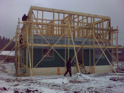

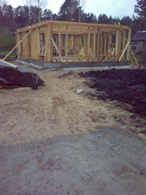

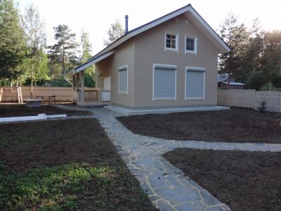

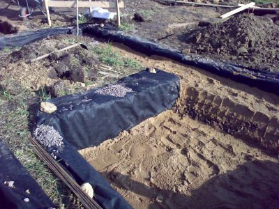

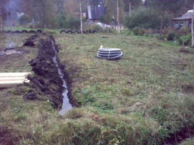

Я у себя так и делал, причем под двухэтажным домом. Но я при этом делал хорошую подушку и дренаж. Да и грунт у меня хороший.  Второй вариант - плита залита и сразу строится дом. Построен был за 6 месяцев под ключ. Уже 3 года простоял - претензий нет. Там тоже грунт выбирался на глубину 1 м, укладывалась геоткань, песчано-щебневая подушка и плита 50см. На последнем фото делаем парковку. Короче, если все правильно сделано, то проблем не будет. Дренаж, естественно, делаем везде и всегда.
Продается там же где и камень. Мелкий белый камушек, смешивается с клеящей массой, чтобы дождем не выбивалась и укладывается.

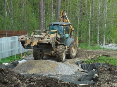

Обычно на первый год заливают фундамент на второй год строят. У меня было так, летом залил, а на следующее лето начал возводить стены. Проблема была в том что некому было копать котлован, пришлось заказывать экскаватор в аренду , 1500 в час, за 1 день он справился с этой работой. Прокат строительной техники при строительстве загородного дома это вещь очень необходимая и незаменимая.
если копать вручную - не думаю что рабочим заплатить меньше бы пришлось.
п.с дорожки на фото выше - шикарные!
