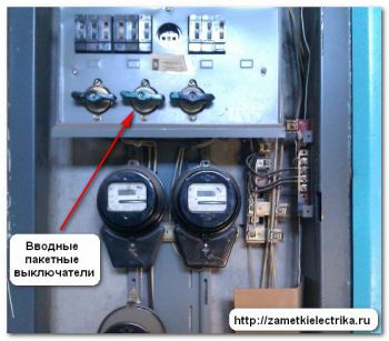

Я хотел бы опустить розетки и выключатели, сделать дополнительные и т.д. Но сейчас я в растерянности, и не знаю, с чего начать. Полагаю, что с щитка, который в подъезде. Там вот такие выключатели, которые отрубают всю квартиру полностью. Фото не моё. У меня только те, на которые указывает красная стрелка.

Стоп. Сначала расскажи, насколько глобально делаешь ремонт, потому что - к гадалке не ходи - мы тебе будем советовать именно заменить все полностью на медь. Это не так страшно, как кажется тебе сейчас. На самом деле многое сам поймешь, где не разберешься - подскажем. Но это возможно только при полномасштабном ремонте.
Если же ты хочешь только локально доделать - то выбора нет, придется наращивать со всеми минусами этого варианта.
В любом случае самое первое - нарисуй на листке или в голове план квартиры и расположение розеток, выключателей и светильников.
В любом случае также я от себя рекомендовал бы настроить себя на собственный квартирный щиток, чтобы не ограничивать себя в количестве начинки щитка. У себя я скрытый щиток вмонтировал в гипсокартонную стену, сделанную для шкафа-купе.  В более простом варианте, чтобы не долбить стену, можно поставить менее красивый накладной щиток.
Так что давай озвучивай степень ремонта, к которому готов, и накидывай план помещения для себя и для нас.

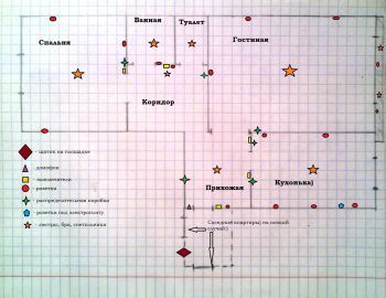

Накидал, может разберетесь)

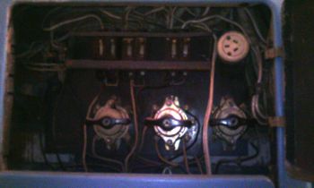

Брешу я, есть в щитке автоматы. Целых два на квартиру
Правда фото не очень. Могу переделать.
Вот:
А что, свет и розетки будут в одном флаконе? Я бы так не делал, да и люди местные соврать не дадут. Не хорошо это.
@fomins, нет, всё отдельно. Просто в некоторых местах рядом нужно и то, и другое. "Рисунок" не очень информативный, конечно...

тогда всю проводку под потолок, и штробы к точкам (РП, розетки, выключатели)
я бы тоже посоветовал считок с автоматами в прихожей, счетчик на лесничной клетке, а всё остальное дома
думал, что переносится всё сразу - автоматы и счетчик. Если последний оставить в подъезде, то не нужно будет перепломбировать счетчик?
Зачем тебе лишние телодвижения и заодно мысли "пускать для снятия показаний типчика, представившегося представителем энергосбыта" и попутно соблюдать все правила размещения счетчика, что может привести к тому, что его придется вешать совсем не там, где было бы удобно поставить щиток?
Оставляй в общем коридоре счетчик и вводной автомат. Попутно будешь делать новую проводку, пользуясь пока старой. Новую проводку будешь постепенно заводить в новый щиток. От нового щитка протянешь кабель в общий щиток и подключишься к одному из автоматов. При этом придется поменять перемычки между автоматами, чтобы они были одного сечения с кабелем, который ты пустишь на свой щиток.
Постепенно старую проводку будешь заглушать, а по окончании просто снимешь от греха подальше автоматы в общем щитке и забудешь про старую проводку. Итого в общем щитке у тебя будет вводной автомат, счетчик и возможно один из автоматов в качестве клеммника (если будешь менять счетчик - новый кабель подключишь к нему напрямую), в квартире - щиток с десятком автоматов и несколькими УЗО.
У меня похожая история была, и я сделал так, как описал. На данный момент все через новую проводку и новый щиток, кроме пары розеток на кухне и розеток в зале, за который я только сейчас принялся.
С кабелями)) нарисуйте схемы прокладки кабелей , что за кабель, откуда и куда идёт, с привязкой к реальной местности, потом во время работы будет легко всё прокладывать только схему глянул и вперёд, да и ничего незабудите
Непонятливый :D . С плана того что хочешь. В данном конкретном случае если определился с потребителями, надо думать над схемой щитка и илний. Что от какого автомата будет работать (всякие тёплые полы, кондеи, и просто по комнатам или конкретным линиям, к примеру у меня их(линий) на двуху 11 и это я ещё просчитался, не учёл так сказать. Далее, какие автоматы надо (хочется,есть возможность) использовать и думать о защите от поражения электричеством в процессе эксплуатации различных приборов. О пока тыкал по кнопкам Саня расписал )
