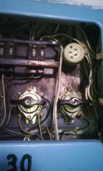

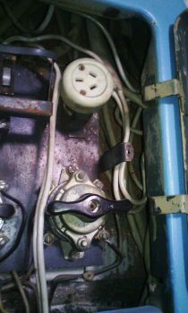

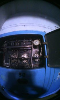

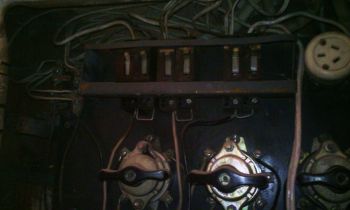

Всё, что доступно на данный момент. Нижний "ларчик" на замке. Позвать надо с УК электрика, чтобы открыл.
Пакетник моей квартиры - крайний правый. Полагаю, что и автоматы тоже крайние правые (не пользовался)
Слева какая-то шина.
Перемычки снизу, под автоматами, из голых жил? То есть откроешь щиток, неаккуратно сунешь руку - и привет 220 вольт? о_О
а чего со светом? экономите :)
ни хрена не понятно, а сколько проводов на плиту приходят?

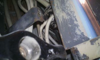

P.S. Справа стояки увидел, через "яйца". Точнее увидел только одно. От него два отвода идут вверх, а затем в мою квартиру.

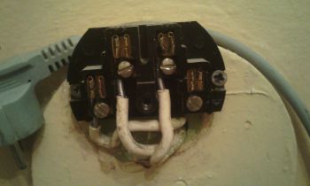

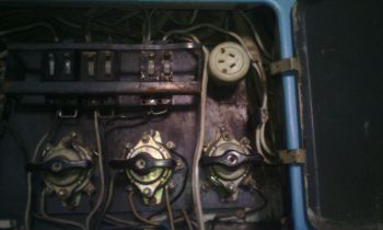

На второй фотке кабель (фаза же?:)) плиты проходит через автомат и "соединяется" в "гофре" с теми двумя. Это только плита, я так понял.

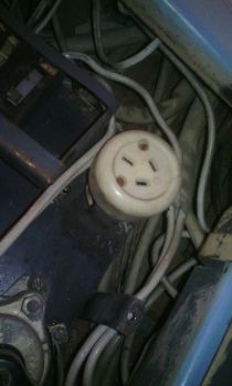

Фото 3. Второй (левый) автомат отключает сразу весь свет и все розетки. От него два двужильных кабеля? Бред, вроде же должна идти только фаза, а ноль браться параллельно с шины.

вот те два провода (то что у тя "яйца" у остальных орехи :D ) от ореха это ноль и земля плиты
Ага, и у них тоже надрезана изоляция.
Дим, а что, ноль и земля объединяются в один провод стояка? У меня тоже электроплита, а землю я прикрутил на отдельную шину, являющуюся частью корпуса щита. Если честно, я сейчас не помню, на чем висит корпус щита, может каким отростком также к этому стоячному проводу.

Макс это у него так сделано, по хорошему разделение на ноль и землю должно быть в ВРУ (вводной щит домовой) и через все щитки идти шиной стальной
по фоткам не совсем ясно где что
нулевые квартирные концы приходят на корпус щитков, а где провод стояка приходит не ясно
