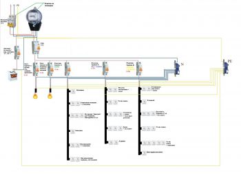

Нарисовал схему. Мелковато, но думаю потребно. Плиту отдельно, чтобы УЗО ложно не срабатывало или подключить к нему?

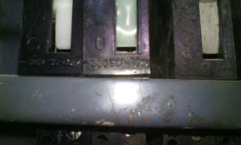

Итак, небольшой отчёт. На родных автоматах моей квартиры нет маркировки. Глянул  у соседей - есть. На плиту 25 А, на свет и розетки - 6 А. Правда, не скажу про сечение. Выходит, что максимальная выделенная мощность на плиту 5,5 кВт. Маловато.  Кроме того, на автоматах (как плиты, так и света с розетками) ещё было написано 380 V.(фото прикрепил). То же изображено и на розетке плиты в квартире. Тогда уже max мощность - 9,5 кВт.  (в одной квартире стоят новые автоматы - оба - на свет/розетки и на плиту - на 25А! )
В щитке на первом этаже вроде бы три стояка. Значит, земля есть. Уточню всё у здешнего электрика. Подскажите, пожалуйста, какую ещё информацию у него узнать для работы? Думаю, в любом случае проводку менять, причем на 3-х жильную с землей (даже если её и не будет в результате в щитке) - на перспективу так сказать. Один словом, я ведь сейчас ни чем не скован и могу при данном уровне осведомленности о электросети моего дома/квартиры приступать к замене проводки??? Т.е. конфигурация щитка в подъезде не влияет на мои внутриквартирные работы: ведь по стандарту - на розетки 2,5 кв.мм, свет 1,5. Делаю по комнатам. Вопросы возникнут новые только при "сведении" всех кабелей в квартирном щитке, при прокладке нового вводного кабеля и линии на плиту. Так?

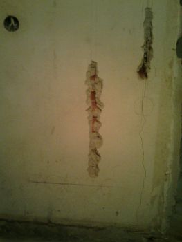

Сегодня начал размечать будущую электросеть) Правильно делаю? (Фото ниже). Так ли рисую план будущих розеток? Взял подрозетник и обвёл его. Не знаю, правда, сколько сантиметров отступать между подрозетниками. Попробовал штробить - сказка! Штукатурка толщиной в 3-4 см, делать нечего. Руками даже можно)). Хватит ли ширины штробы (3 см примерно)? Чтобы кабель лег и провод интернета/тв.

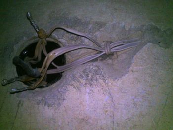

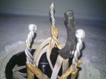

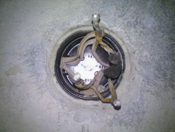

Плюс залез в распред коробку спальни. Собрана вроде неплохо. В ней две розетки и мудреный двухклавишный выключатель (на него приходят три провода). Разобраться до конца не смог, где вводный кабель :noddle: А вот ещё интересный момент (на фото ниже) - петля из обрезков кабеля. Или не петля))) Дальше продолжу раскопки и дойду до плиты перекрытия. Надеюсь, там будет видно, где вводный, а где провода, идущие на люстру. Нужно это, чтобы отключить розетки и оставшись со светом (люстрой) без боязни штробить места, которые примыкают к предполагаемым трассам старых розеток.

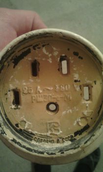

Дом старый, проводка рассчитана по старым нормам, когда человеку из роскошество позволялось иметь только простенький телевизор и торшер. Поэтому и стояки делали хлипенькие.
На маркировку плиточной розетки не смотри. Если у тебя на машине спидометр разлинован до 280 км/ч, ты же не будешь принципиально разгонять свою девятку до этой скорости, зная, что колеса рассчитаны только на 160 км/ч? :)

ПОдрозетники незачем обводить точно, все равно дыра должна быть больше, чтобы было место для клея, на который ты будешь его крепить. Если у тебя несколько розеток в ряд, то делай просто широкую штробу, а не отдельные круглые для каждой в отдельности - так проще и быстрее, а пустоты все равно заполнишь клеем. Точное расстояние между отверстиями имеет смысл для гипсокартонных стен. И в любом случае подрозетники "сцепляются" между собой и образуют блоки. Межцентровое расстояние - то ли 79, то ли 81 мм,  но сам понимаешь - миллиметры тебе ловить бессмысленно.

Делай все из одного кабеля. А то мало ли кто как нахимичил с составом жил, начнутся всякие гальванические пары на стыке двух разных медных жил - гоню конечно, но просто удобнее, если кабель везде один и тот же, и покупать меньше разных наименований, да и банально цветовая маркировка жил везде будет одинакова.

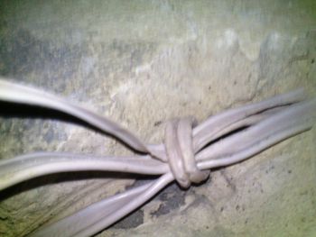

Петля - это скорее всего просто хомут из обрезков кабеля
Т.е. судя по фото щита, на квартиры стоит по два автомата, один 25А, второй 6А? Меня интересует, подходящий от счётчика к автоматам (и раздваивающийся) провод сечением тем что идёт до плиты или менее (издалека на вид чего-то на 4мм2 тянет)?
Нет. Скорее всего две фазы и нейтраль (если действительно 3 а не 4 стояка). А в щите сделано зануление для плиты.
Долбите Шура, долбите... :) Всех нюансов не объяснишь. Возможно что-то переделать придётся и много лишнего замазать и нового продолбить, без этого никак, главное чтоб в итоге нужный и безопасный результат был. Кабель достаточно утапливать на 1 см в штукатурку, Хвосты к коробкам оставлять с большим запасом, плюс с учетом что ещё при соединении нужен запас 15-20см. Коробки ставить отдельно по уровню "гориз./верт." и глубине относительно будущей чистовой поверхности стены (глубже максимум до 1см нормально (1-2мм хорошо), торчать не должна абсолютно), фиксировать/морозить на часть объёма отверстия (отверстие долбить с запасом и в глубину и стороны) потом как схватится домазывать остальное. Трассы прокладывать понятные и предсказуемые, чтоб потом не вспоминать как там она идёт по штукатуркой. Замазывать штробы в последнюю очередь, чтоб для закладки забытого или вдруг пожелавшегося кабеля вновь не долбить стену.
Чем крепить кабели в штробе будете?
Соединения/подключения отдельная песня. Продумайте внешний вид распред коробок, как будут офорляться крышки, от этого может зависеть напр их глубина установки.
При сверлении сквозных дыр в стенах, в особенности в наружных учитывайте возможность напороться на чужой кабель и просчитывайте последствия возможные. В опасных местах, при работе под напряжением (в щите например) не торопитесь, всё прдумайте в мелких подробностях как будете делать и максимально обезопасьте себя и соседей, применяйте изолированный инструмент, другие диэл. средства защиты (коврики, подставки, если нужно перчатки).
