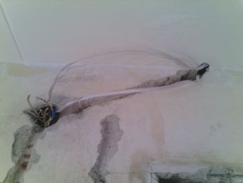

Разобрался сегодня с локальной электросетью спальни. Двойной выключатель по-началу из-за неопытности меня сбил с толку. Глянул схему подключения - въехал. В принципе, ещё изначально верно определил "вводный" кабель на спальню. Проследил трассу розеток. Одну обесточил и штробил не боясь перебить провода. Раскопал место ввода кабеля и вывода кабелей на люстру - всё в плите перекрытия. Провода от этого места пущены наискось... о 90 градусах и речи нет. В общем, все опасные места проштробил, ничего не перебил. Старая сеть работает. Кстати, и без коронки обычной лопаткой получилось сделать подрозетники достаточно ровно. Один момент удивил - несущая стена между квартирами оказалась в спальне шлакоблочной! Может ошибаюсь, но материал серый на вид и вроде пустотелый. С ним дела чуть хуже - штробить немного проблематичнее.
