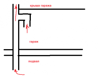

День добрый. Думаю, как сделать вытяжную трубу. Если она идет от потолка подвала и возвышается над крышей гаража, то тянуть будет только из подвала. Можно ли вверху, под крышей поставить тройник, чтоб тянуло с двух мест - с подвала по трубе и из гаража через отверстие в тройнике? Или эта схема работать не будет?
думаю врядли, будет работать там где приточка лучше ,  а то и вообще будет с подвала в гараж выносить
будет тянуть. Особенно, Если труба над крышей повыше будет
тянет когда есть приточка,  чтобы что то вытягивало  и не факт  что поток будет перебивать гараж  а подвал застопорится
А так лучше будет?
Приточка есть, дырки пробил внизу на противоположной стене
И еще вопрос, выход из пластиковой трубы канализационной как с внешней атмосферой дружить будет?
Изменено пользователем minvareg
на выход зонтик поставить
А так лучше будет?
то что вниз опускать, это не надо, если в бок увести
тут без испытаний не узнать,  попробуйте так сделать  если что то заглушите  в гараж  и отдельный вывод сделаете
