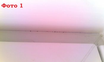

Фото 1. Спустя несколько месяцев после установки, герметик по контуру примыкания откосов и подоконников к раме  стал трескаться, шелушиться. Это взбесило! Как поступать с фирмой, оказавшей "услуги" по установке?

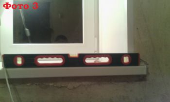

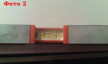

Фото 2,3. Далее - подоконник в одной комнате завален прилично. Фото ниже. Требовать исправления? Боюсь больше этих установщиков допускать к окнам.

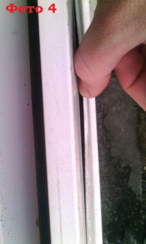

Фото 4. Нащельник на лоджии "топорщится". Легко отжимается. Стало быть, доступ воды и УФ лучей к монтажной пене открыт. Самому вкрутить дополнительные саморезу в отходящих местах?

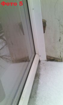

Фото 5. И касательно эстетики. Окошки вроде и впрямь Veka. И на раме рисунок, и на стеклопакете наклейка. Но смущает контраст цветов внешнего нащельника и самой рамы - нащельник прям белый, а рама молочная. Изнутри, то бишь в квартире, окно достаточно белое.

Если гарантийный срок не кончился, тогда тряси на переделки, только по ходу где замерщик-директор-менеджер тебе долго придется ждать, скорее всего спрыгнут дотянув до окончания срока гарантии, если не будет бумажек о предьявлении претензии. Подоконник весь завален или просто середину выперло? Вот нащельник интересный, тебе походу простой Т-профиль всунули. наружное примыкание откосов я впервые вижу в таком исполнении. Это что простой пластиковый уголок чтоли на раму прикручен?
@pavlik123, правая сторона подоконника уходит вниз. Невооруженным глазом видно. Да, обычные уголки судя по всему( Чем чревато?
Эти уголки не предназначены для наружки, просто пластик сожжет солнце и доканает мороз, и через несколько лет у тебя останется не прикрытый наружный шов. Ну и просверленная рама :) . Вобщем ребята подошли к наружке не серьёзно, не стали париться со штукатуркой откосов а просто прикрыли пену пласмаской, типа так быстрее и симпатишней смотриться.
 А что-как оформить, это лучше в оконную тему к Диме Проворову
