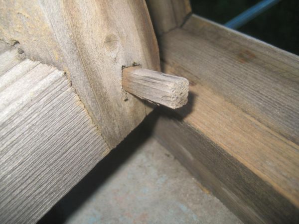

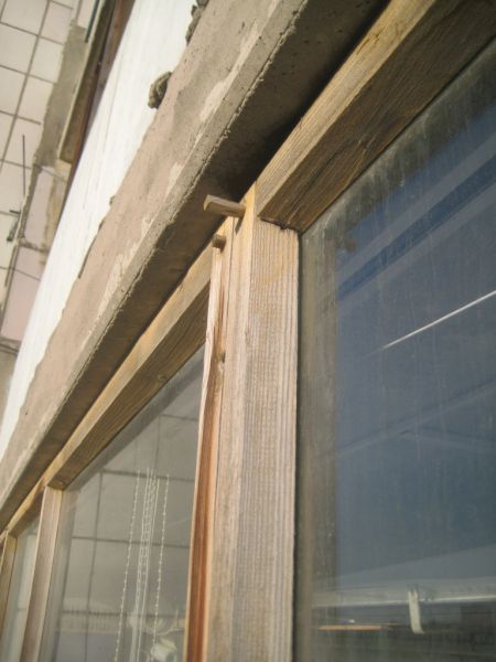

Ещё одна проблема - вылезание соединительных шипов-чопиков из тела рамы в местах соединения элементов рамы и окон. Повылезали местами почти полностью, что естественно тревожит. При этом сидят мёртво, пытался забивать их молотком, чуть раму не разбил - всё ходит ходуном, а чопик не забиватся абсолютно. Что тут можно сделать?
 В данный момент их забить и не получится, высохнет рама, тогда зайдут со свистом.

Нагели (чопики) похоже вылазят,  но вид в целом лучше.
Вот здесь отчасти рамы видно  https://homemasters.ru/forums/topic...ov/?p=307463
Сфотаю поближе  - выложу.

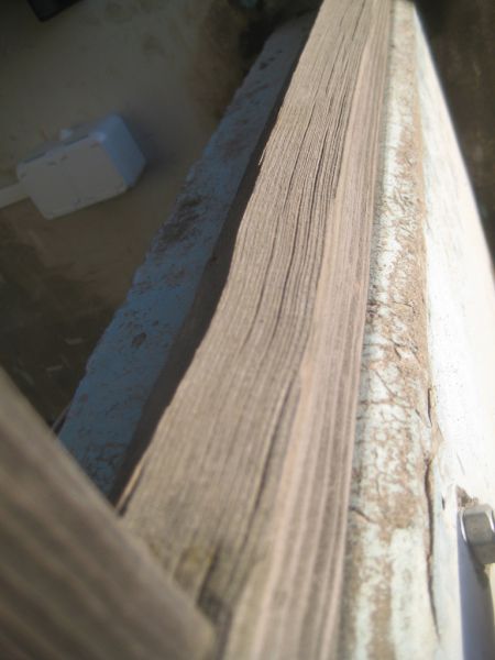

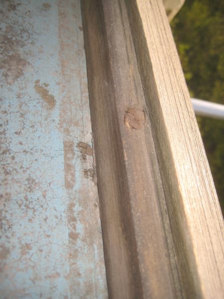

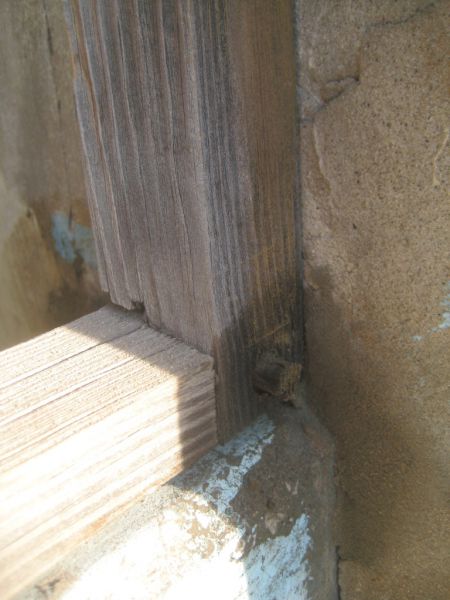

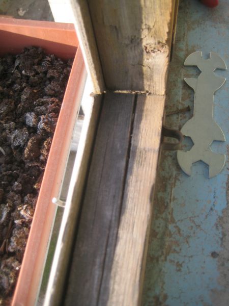

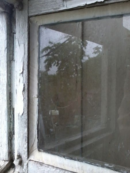

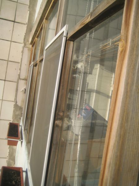

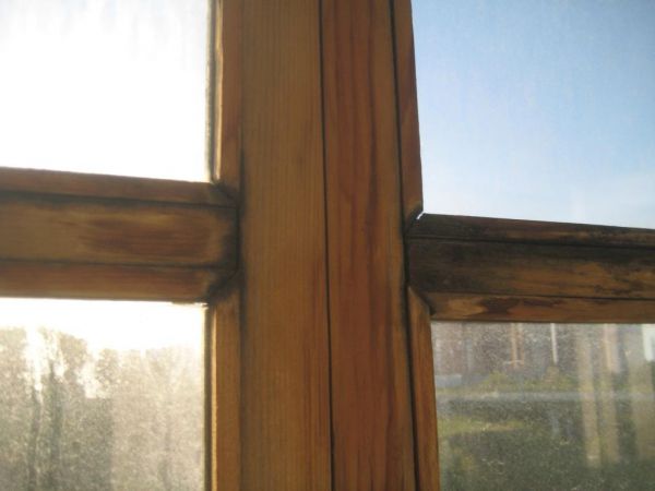

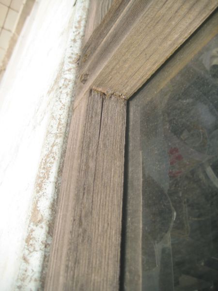

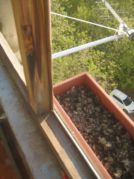

Вот такие рамы (фотографировал бы и фотографировал :)).
Видно что с горизонтальных перемычек пропитка смывается сильнее.
Трещины небольшие, но есть.
В целом рамы добротные: штапики поменять, что-то придумать с чопиками-нагелями, как-то защитить нижние части, пропитать-покрасить в тон дерева и ещё постоит лет 5-10.

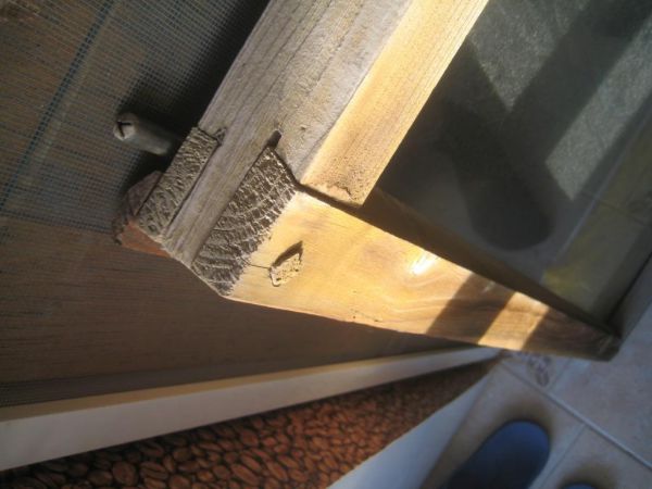

Ага, ситуация упростилась: добрался я конкретно до этих чёпиков, всё-таки забиваются заразы, но сначала с большим трудом, надо забивать с упором.
Думаю эту часть вопроса решу.

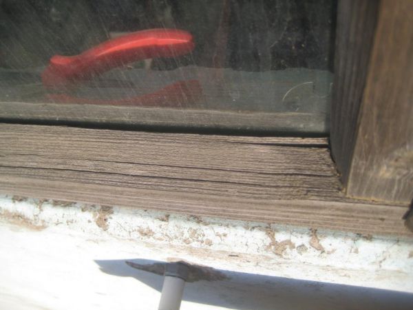

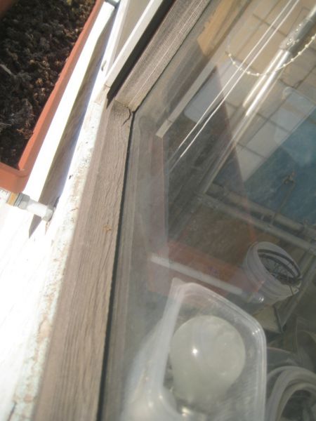

Однако, внимательно рассматривая наружную сторону рам выявилась ещё одна проблема, Точнее проблема старая, но не думал что настолько всё запущено.
Щели между стеклом и наружной частью рамы порядка 3-4 мм и они прижимом штапика не убираются. Как так могло вообще быть? Неужели так усохли и перекосились рамы? Для воды путь наружу получается практически второстепенен... Я вижу только один вариант, заливать эти щели герметиком. Возможно ли саму наружную часть рамы перед/снизу стекла чем-то обработать или обклеить/оббить чтоб получилось типа отлива (это я размышляю вслух)?
